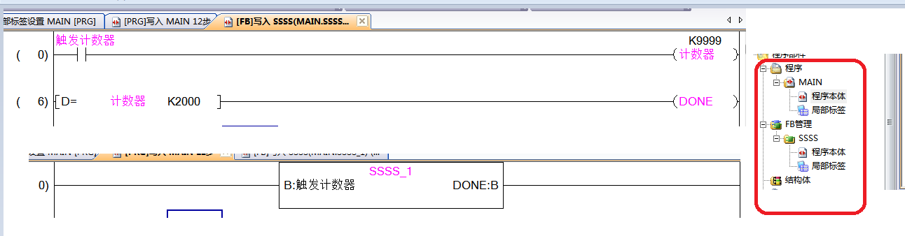

楼主  发表于: 2018-09-30 10:42
删帖......

1楼  发表于: 2018-09-30 10:52
程序类型不一样,不报才怪

2楼  发表于: 2018-09-30 10:58
有input ,有var,没有output。三菱要连接到有母线的

3楼  发表于: 2018-09-30 10:59
请问  您指的类型是 ???

4楼  发表于: 2018-09-30 11:01
请问VAR  是什么类型啊???

5楼  发表于: 2018-09-30 11:02
FB没有输出,你加个VAR_OUTPUT标签试试

6楼  发表于: 2018-09-30 11:04
VAR是FB块的局部变量。你在FB里多添加一个output就不会报错了。 话说你是怎么输入k9999999999的,我输入不了那么多个9

8楼  发表于: 2018-09-30 11:27
FB块,一定要有INPUT OUTPUT

9楼  发表于: 2018-09-30 11:45
没有输出类型的变量

10楼  发表于: 2018-09-30 13:43
感谢各位老铁,已经解决啦
