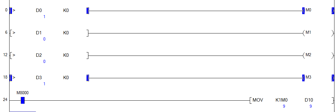

各位大神FX中有没有办法在4个连继D中输入0或1,再在PLC中通过指令将这4个D组成一个4位二进制数?再通过4位二进制换算成10进数进行运算.有空手高手们请指点下.,

最简单的就是把D转到M,判断D为0,1,置位相应的M

    用BON指令读取D中的第0位就可以了 这样可以将D中的0和1结果读出来直接置为对应的辅助继电器 然后用MOV K1M0 10的方式 然后搞成10进制的用BCD指令应该就可以了

    假如 4个连续的数字  D3 D2 D1 DO     那么你想要的结果是   D3*8 + D2*4 +D1*2 +D0*1 =D20  ,D20就是你想要的最终结果,用不了太多指令去转来转去,不信你试试!

    ld m8000
    mov k1m10 d10
    触摸屏上M10、M11、M12、M13可置位复位
    不用谢,请叫我雷锋!
    这个最直接 直接乘以对应的权
