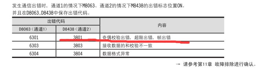

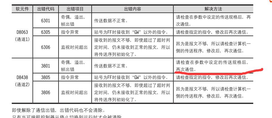

如图,是出错的代码,和电阻计通讯时不时出现这个错误,求大神们怎么解决?

估计受到干扰了。

是485吗?终端电阻加了吗?

两端都是232来的,时不时出现这种情况

两端都是232来的,时不时出现这种情况,现在更加严重了

有沒試過放慢通訊速度?
有遇過因為干擾讀訊息不完整導致回傳資料出錯的
或是確認下接線有沒有接觸不良

用原始的9600试试

找到问题了,通讯时间超过255ms了,时不时报警
