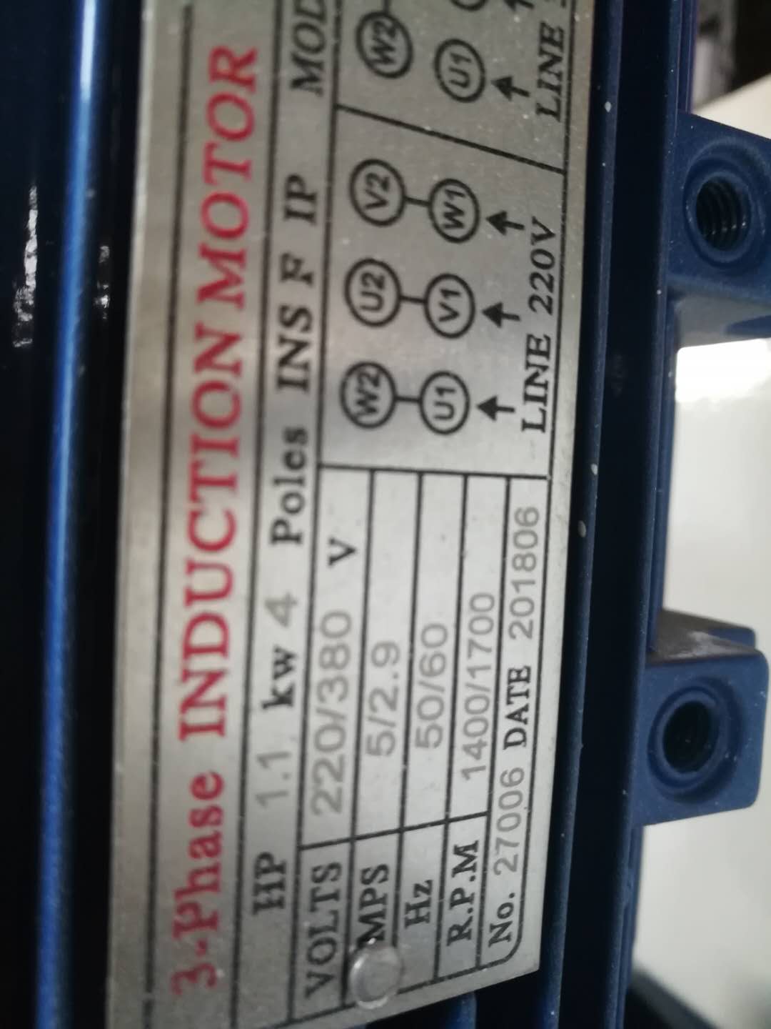

RPM这一行的意思是电机三角形220V接法转速是1400,星型380V接法转速是1700吗?

还有个频率

三相220V/三相380V均可以;50Hz转速1400;频率60Hz,转速1700

樓上正解
