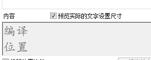

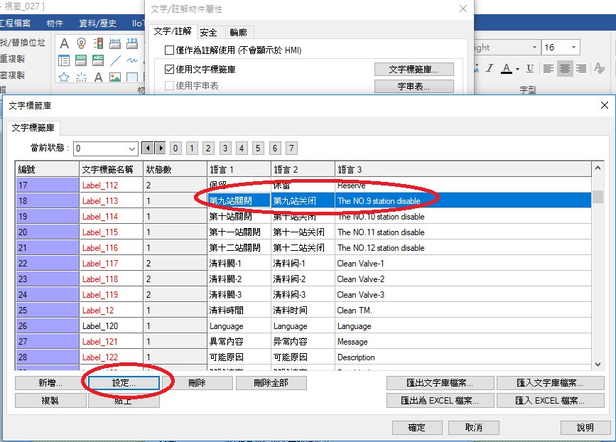

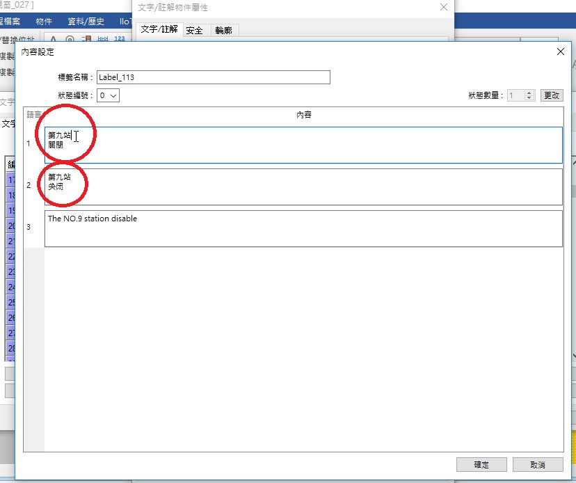

第2 威纶通 文字标签中 编写 怎么文字换行?

1 可以設定在 HMI 無法正常運作持續所指定的秒數後自動重啟 HMI

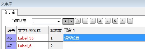

2 請參考附圖
我怎么打开后是黑屏幕
