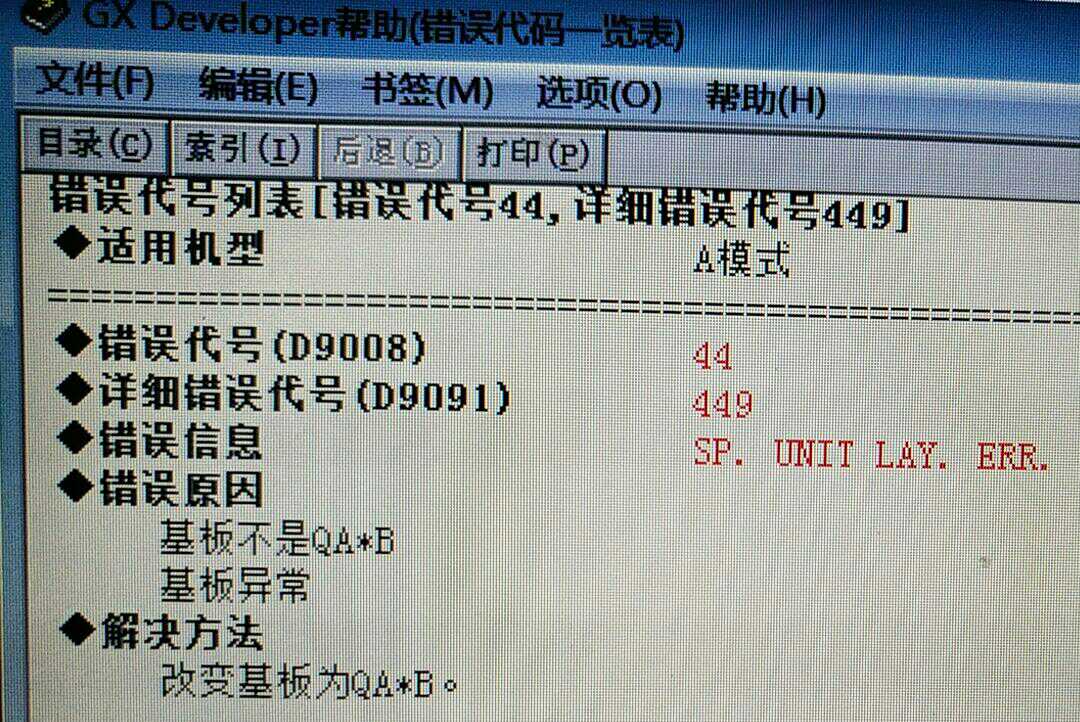

刚接触Q系列plc,Q02CPU-A,主基板Q312B,连接电脑能上下载,CPU上err灯闪,错误代码如图,不知道为什么,请教各位师傅了。
另外这个型号CPU只能用GX Developer的软件吗?

程序改成A模式

谢谢,已是A模式,不然通讯不上,不知道是不是主基板问题

CPU和主基板不匹配吧?

错误原因:
解决办法:
那么大的字................
