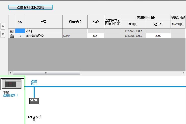

大家好,我想请教个问题,MCGS通用版能与FX5U通过内置网口通讯吗?MCGS装在工控一体机上,谢谢

我现在是这样设的,但连接不上

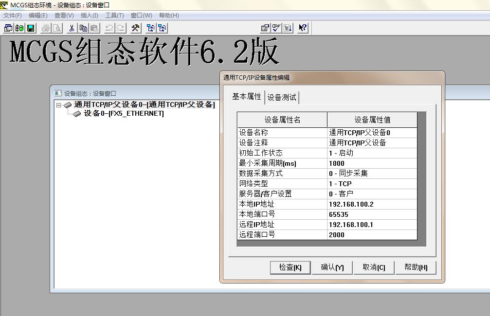

mcgs是这样设的

一个设的TCp,一个设的UDP,当然连接不上了
