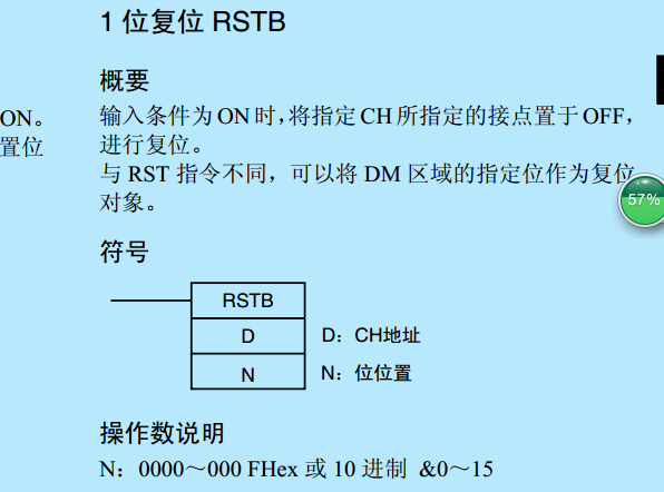

以前都用三菱 小型PLC,没有位元这事
想问
Omron  PLC用 CP1H 或 CP1E
取消或关闭其中一位元应该用何指令
比如
H1.00   ON
H1.01   ON
H1.02   ON
H1.03   ON
H1.04   ON
H1.05   ON
现在要让其中
H1.02 OFF
H1.04 OFF
其他维持原来ON
[ 此帖被sunnykmc在2018-09-21 14:32重新编辑 ]

1楼  发表于: 2018-09-21 14:35
引用楼主sunnykmc于2018-09-21 14:10发表的 Omron  CP1H 或 CP1E取消其中一位元应该用何指令 :
以前都用三菱 小型PLC,没有位元这事
想问
取消或关闭其中一位元应该用何指令
如图所示,有2种方式:

    2楼  发表于: 2018-11-21 10:21
    位复位 RSTB
