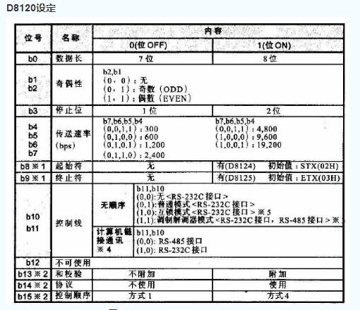

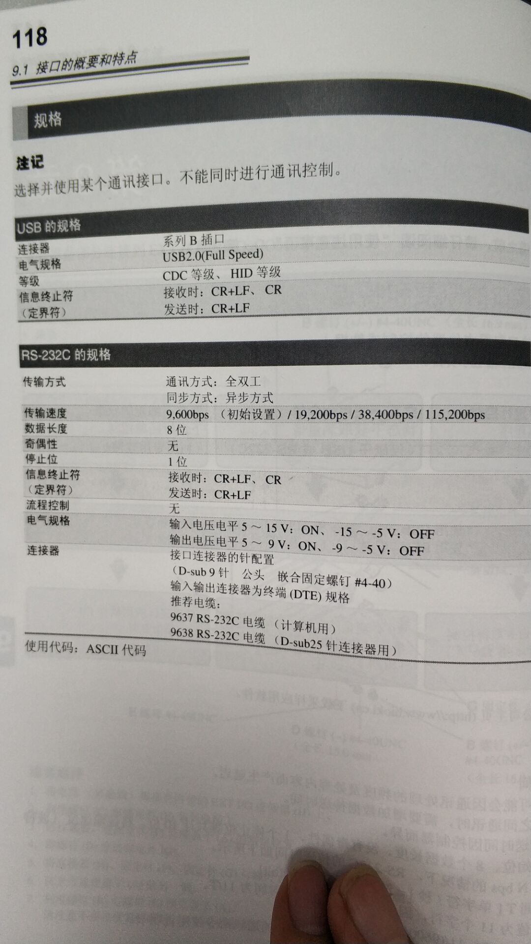

FX3U用FX2N-232IF和RM3544电阻计通讯读取数据

附上图片,求教大神们怎么写程序?
