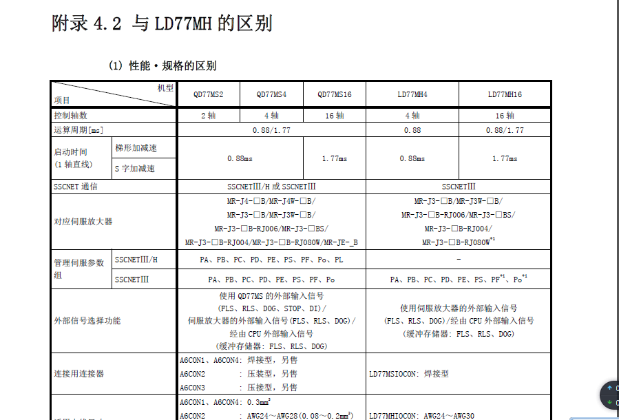

看手册好像缓存区和示例程序什么的,都是一样的?

没有太大的区别但有不一样的地方
求告知不一样的地方

一个只能在L系列的CPU上使用 一个只能在Q系列上使用。控制上缓存地址没啥区别

手册上附录里的
