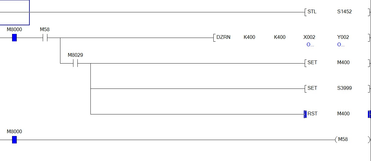

X5-DOG
X2-Z相
一行指令
照理來說X5OFF下緣
ZRN就要停止
可是他一直在等待X2
求解

3U?5U?

DSZR带搜索功能
