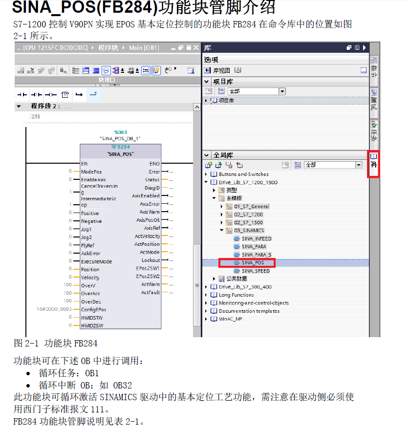

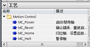

请问兄弟们西门子S7-1200用博途V14开发有没有可用的运动控制的库呀?

内置运动控制功能。

二楼是对的。本体有四个轴,TIA软件上有定位控制指令

楼上的两位兄弟,我想问的是走EPOS基本定位控制的功能块FB284的库,不知兄弟们接触过吗?

引用第3楼maozg0725于2018-09-20 16:10发表的  :
你的意思就是如何得到FB284?你安装完StartDriver软件后,会自动安装该库的。

是用工艺还是EPOS?都有库的
