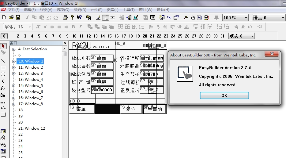

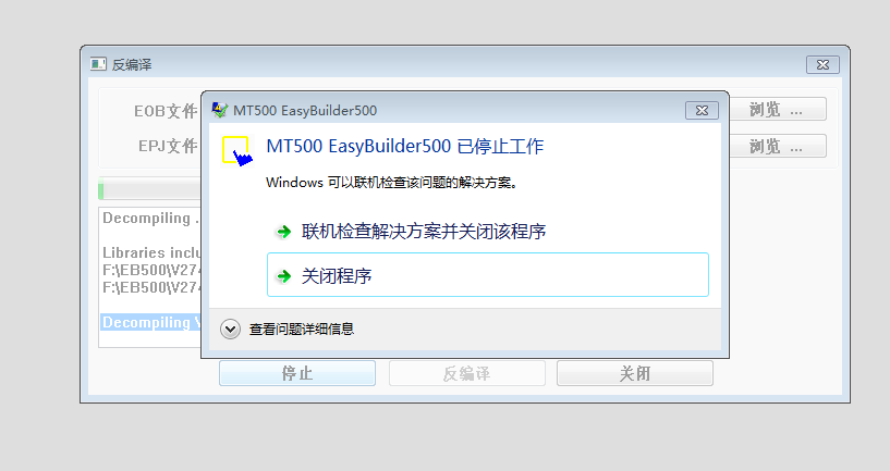

请教一下论坛的大神们,在反编译的时候每次在同一步就弹出软件停止工作,是软件版本问题吗?

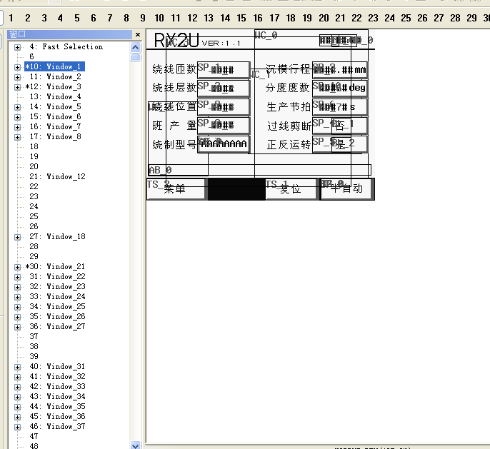

4楼  发表于: 2018-09-20 15:46
引用楼主zz2679493于2018-09-20 11:48发表的 威纶老款触摸屏MT506LV反编译停止工作 :
[attachment=225931]
[attachment=225932]
测试过win7 64位系统不支持,32位系统OK。

6楼  发表于: 2018-09-21 20:23
装在XP系统里面肯定好用
