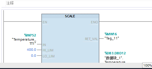

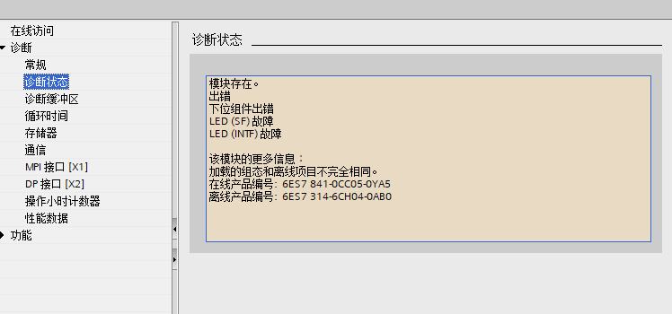

使用博途V14中遇到以下问题希望帮忙下,在使用模拟量地址时进行模拟就会报下位组态错误的故障,不使用模拟量一切都正常,请问时什么原因呢,该怎么解决呢

组态的硬件型号与实际的不同。

资料说得升级V14SP1,所以就卸载了 重装中

组态的cpu版本不一样,你重新组态就好了
