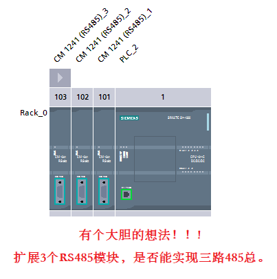

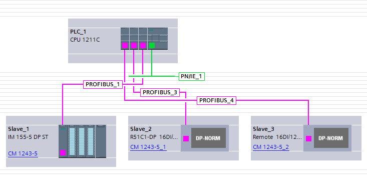

西门子S7-1200能否扩展3个DP网络?是否可行??
还有个大胆的想法如下???
扩展3个RS485主站模块,能否实现3路总线?
西门子通信有没有强大到这种变态地步。。。

扩展3个RS485主站模块一点问题没有,
最多可以4路RS485。

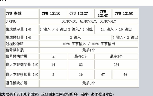

1214是可以,1211就不清楚了,最好查手册

应该可以的
