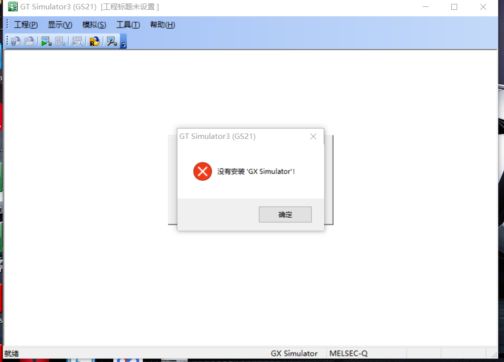

三菱触摸屏软件仿真不了

这是怎么回事????

这软件都装了啊

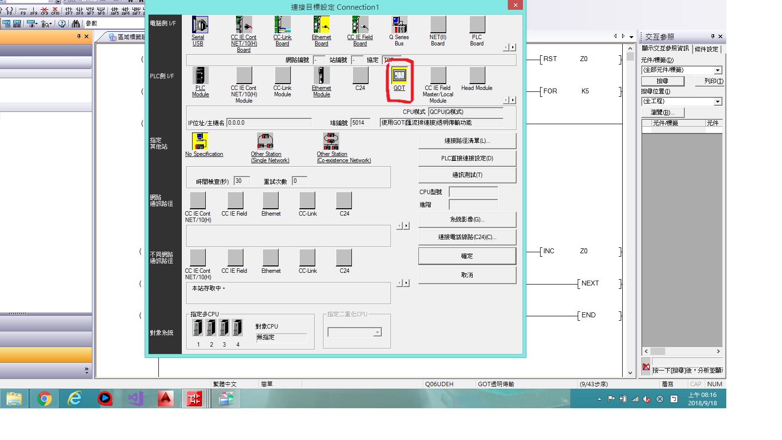

点击工具→模拟→设定:有个连接选项,你挨个选择试试看。

还是不行

里面提示的是GX,你装的是GT,是不是这个原因

先仿真三菱PLC软件,再仿真触摸屏软件,报错那里已经提示你了。 要先仿真GX

將GXW2模擬後,開啟觸摸屏實施模擬.

这个软件都过时了,也不怎么好用,建议你用三菱的新软件GX Works 2
