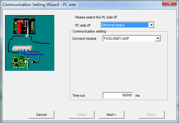

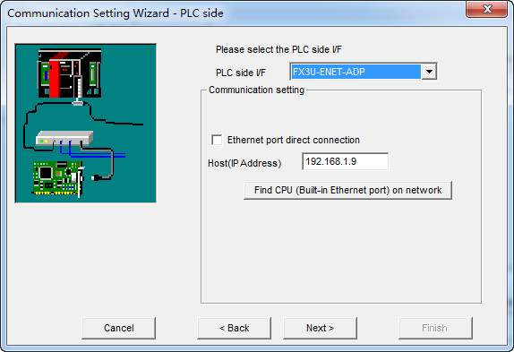

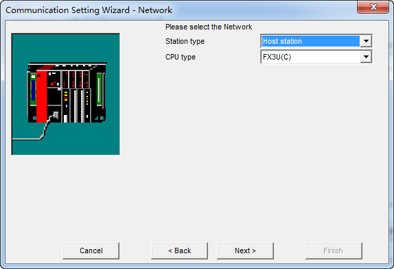

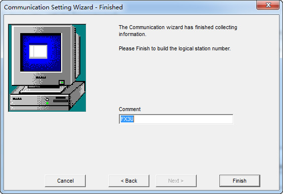

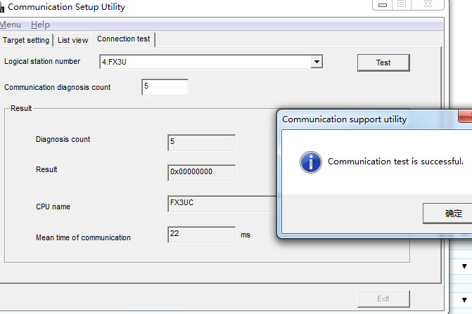

MX 连接FX3U- ENT ADP
配置过程
1)管理员权限启动
Communication Setup Utility
2)
3)
4)
5)
6)

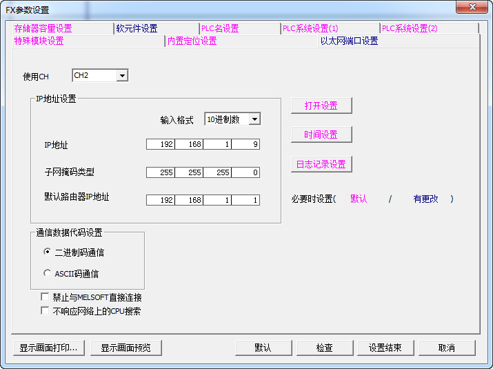

必要的说明;
FC3U-128MT/ES-A这款PLC左侧可以扩展两个通道的通讯口
我这把第一通道是 FX3U-232 -BD
第二个通道是FX3u-ENET-ADp
配置图下:
