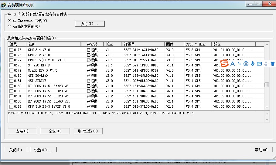

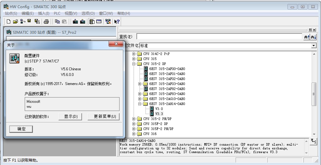

使用STEP7V5.6联机提示未知的在 线CPU类型,315-2AH14-0AB0 V3.38 已经在线更新HW,最高版本是V3.3,,哪位大神有最新固件呢?

V3.38的硬件用V3.3的不应该有问题呀!你升级以下CPU固件看看。

版本V3.3后面的数字是固件升级版本,需要下载固件升级包,安装后才能够使用。
