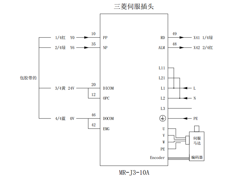

用的是脉冲+方向控制方式,焊线如上图,没接到PLC上,只接了个开关电源,人手只要捏住Y0脉冲这根线,伺服电机就一直转起来了;手一放就停,大家遇到过这种问题吗?干扰还是驱动器有问题呢?

你的这问题, 是线没有接好,有干扰。

干扰造成的。也就是控制器有杂波所以会有接收到类似脉冲的信号。

将PD01设置成OC04

误认为是脉冲,应该是干扰造成的
确实是干扰,接了地就好了。

难道你这款伺服不需要使能吗?
参数设了自动ON
