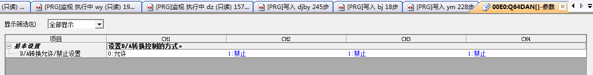

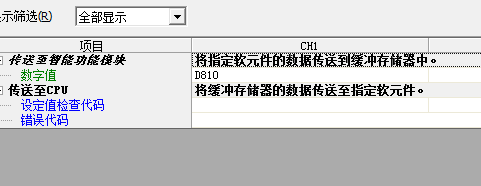

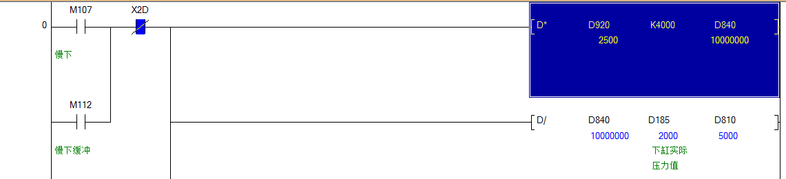

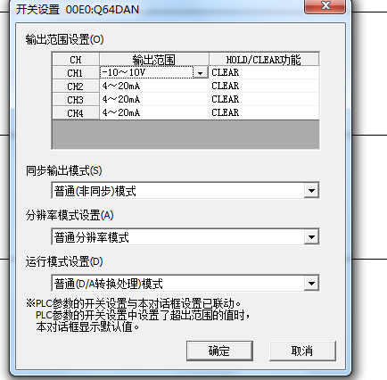

三菱用来q系plc 模拟量输出模块用的是64ADN,不知道哪里弄错了。一直没有输出,求大神指导一下,

CH1输出允许/禁止标志接通了吗?
下载积分:+1(新人来袭) 最后一张图片 不是接通了 ..

程序也要写
