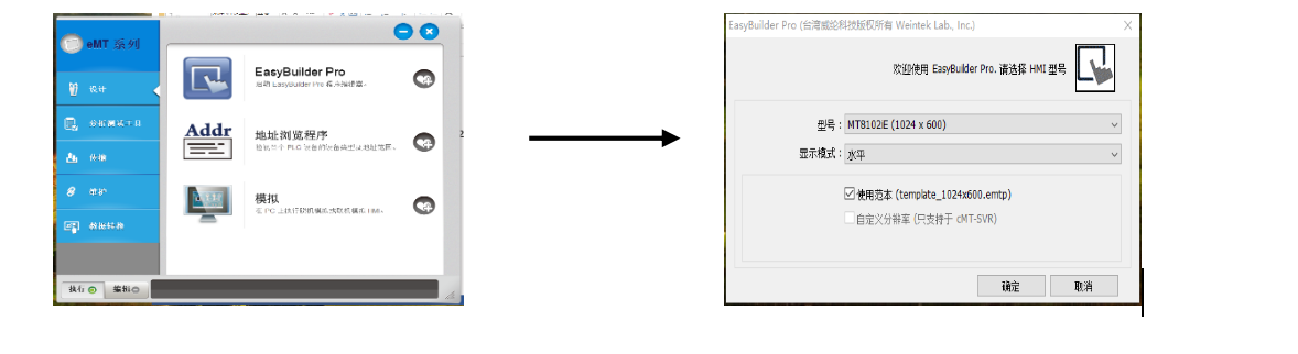

1、创建一个新项目;

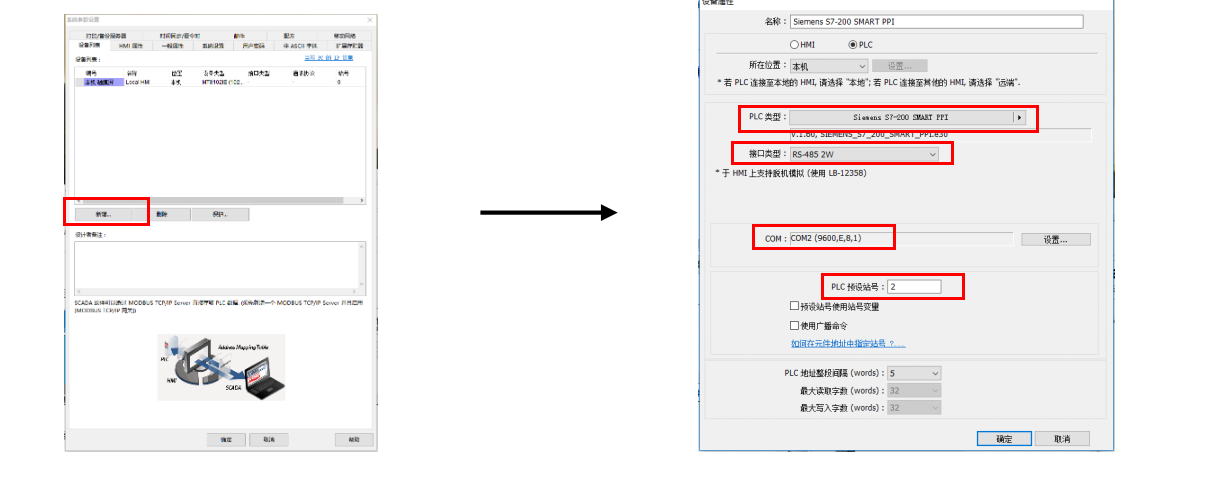

2、在系统参数设置里新增一个S7200SMART PPI PLC类型(注:COM口设置为 COM2(9600,E,8,1);触摸屏中PLC预设站号要与PLC实际的站号要一致);
