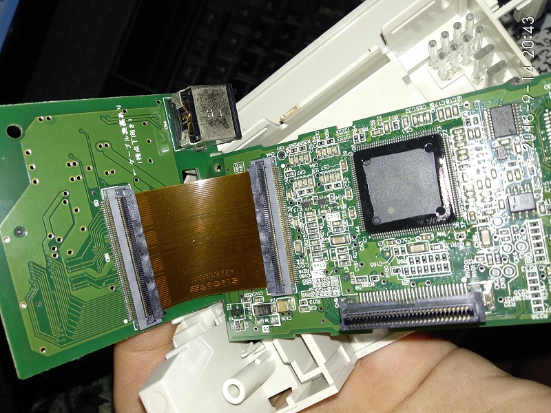

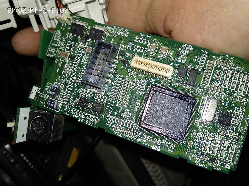

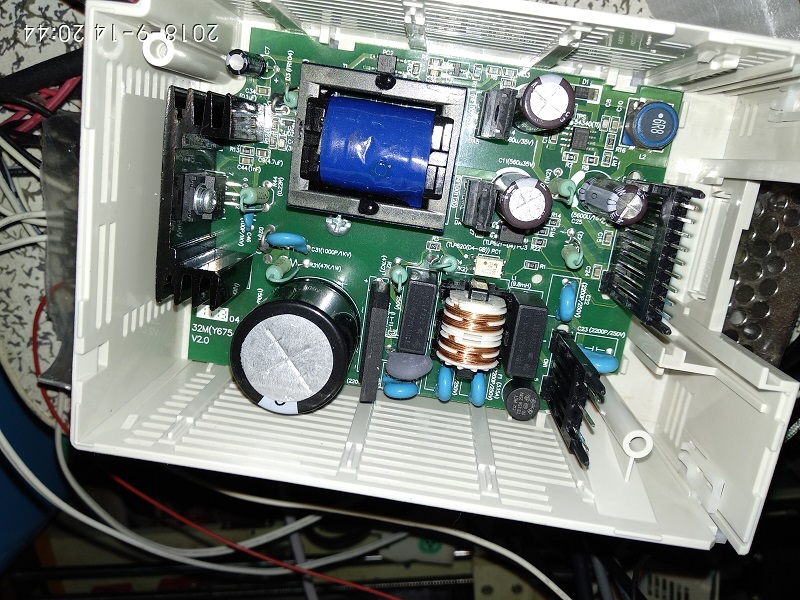

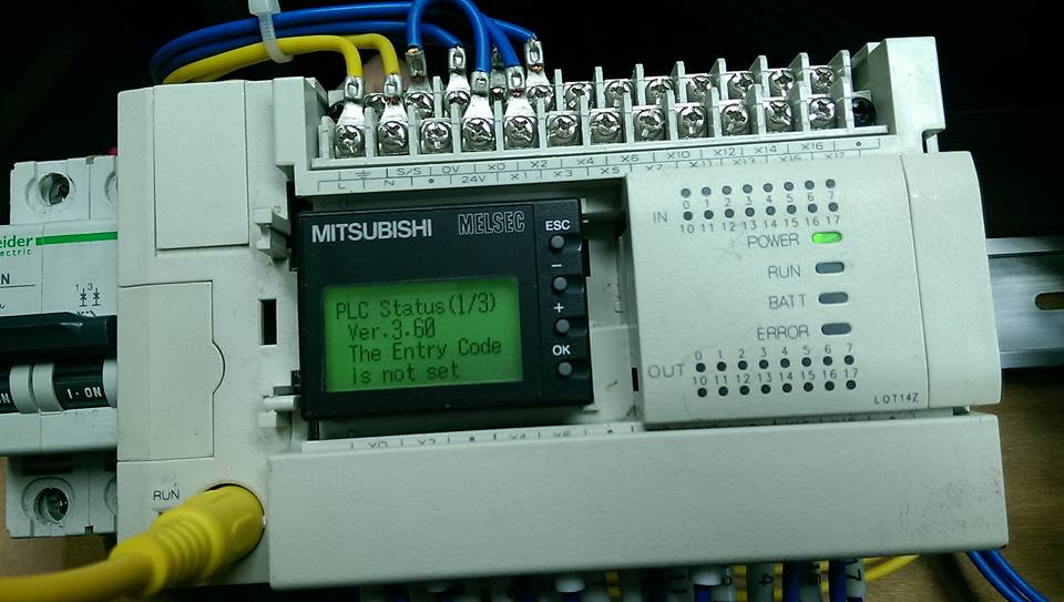

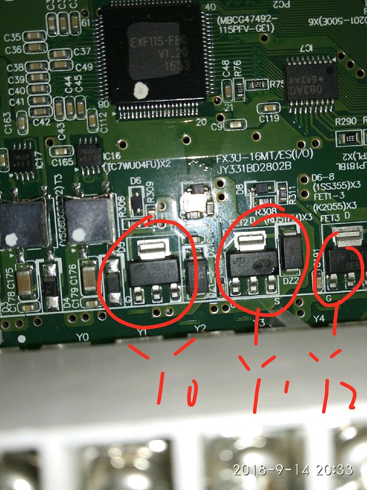

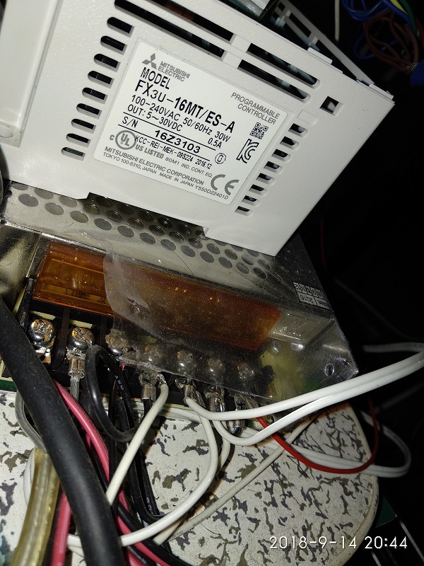

第一张图上面没有三菱logo,记得以前论坛上说正品有三菱标志logo,然后第二章我想问下y1高速输出口H3106 BE631U的元件有人知道吗?烧掉了
这么说来我这个百分之百是假货了,cpu上啥标志都没有

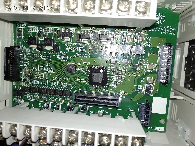

不象真货,应该有三菱标志的地方都没有。
输出的元件,有时是边上的电阻 电容烧了也有可能。或者要从旧PLC上拆

4楼  发表于: 2018-09-15 11:02

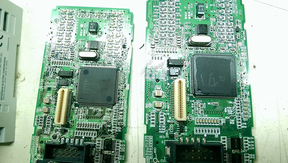

描述:Ver 3.61?
描述:左原厂2.41-右(升级版)3.61
这个CPU板上 没有三菱印记
原装是有三菱印记 并标示版数ver 2.41

国产仿货,全部板子不见一个三菱LOGO

不用看了,假货
