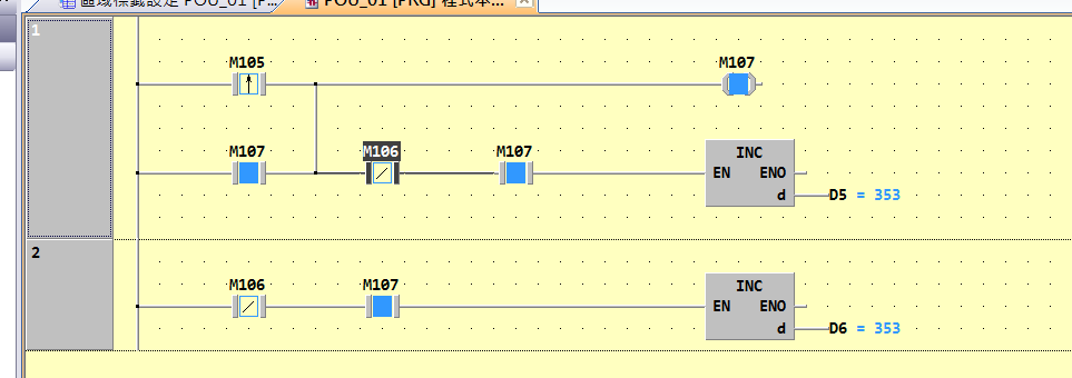

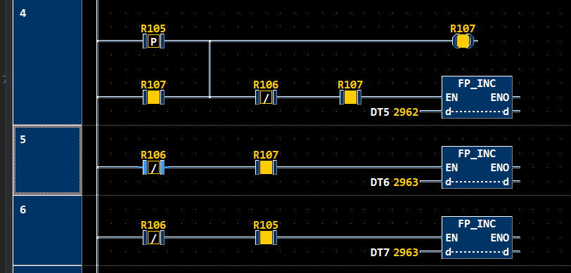

最近剛使用松下FP7 PLC發現跑出來的結果與三菱PLC不同,想請教大家松下PLC這樣的設定有啥優點?有哪些品牌的PLC也是跟松下一樣??
松下PLC =>R105 ON ,DT5與DT6開始累加計數,R106 ON 停止DT5與DT6累加計數,可以發現DT5比DT6少1,R107的狀態不會立即改變,要完成區塊4的運算後才會改變
三菱PLC =>M105 ON,D5與D6開始累計,M106 ON 停止D5與D6累計,M107的狀態是立即改變,所以D5的值與D6一樣
永宏PLC的的結果與三菱PLC一樣
推論松下PLC運算時是把結果先存在暫存區,整個區塊運算完成才會更新相關狀態.

楼主说的情况,一是和楼主说的运算方式不同有很大关系。此外和PLC处理速度也有点关系。
