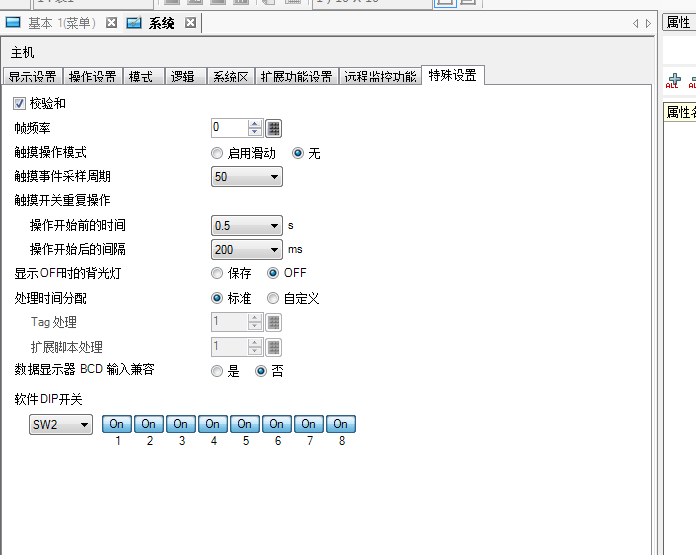

是以太网的话可以试一试附件的方法,以前公司遇到过以太网的画面切换也是很慢 GP4000系列画面切换慢及通讯不理想优化方式.doc (20 K) 下载次数:144

引用第4楼工控新兵蛋子于2018-09-21 11:42发表的  :
是以太网的话可以试一试附件的方法,以前公司遇到过以太网的画面切换也是很慢 [attachment=225958]
感谢楼主的分享,学习了。
请问打开这个设置菜单后,里边的DIP开关是什么意思的?手册说明里没有找到相关的说明。

引用第7楼廖俊斌于2018-09-21 16:35发表的  :
好奇那個SW2的用法,手冊那邊可以找到說明的?
