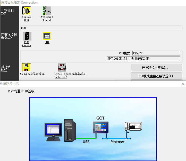

在网上看到什么穿透的方法,有大神能解释下吗,三菱的PLC配三菱触摸屏

PLC连接到屏,屏连接到电脑,都通上电。最好先关掉触摸屏软件。
打开PLC软件,进行设置。不同PLC有点不同,下面以FX5U为例:
