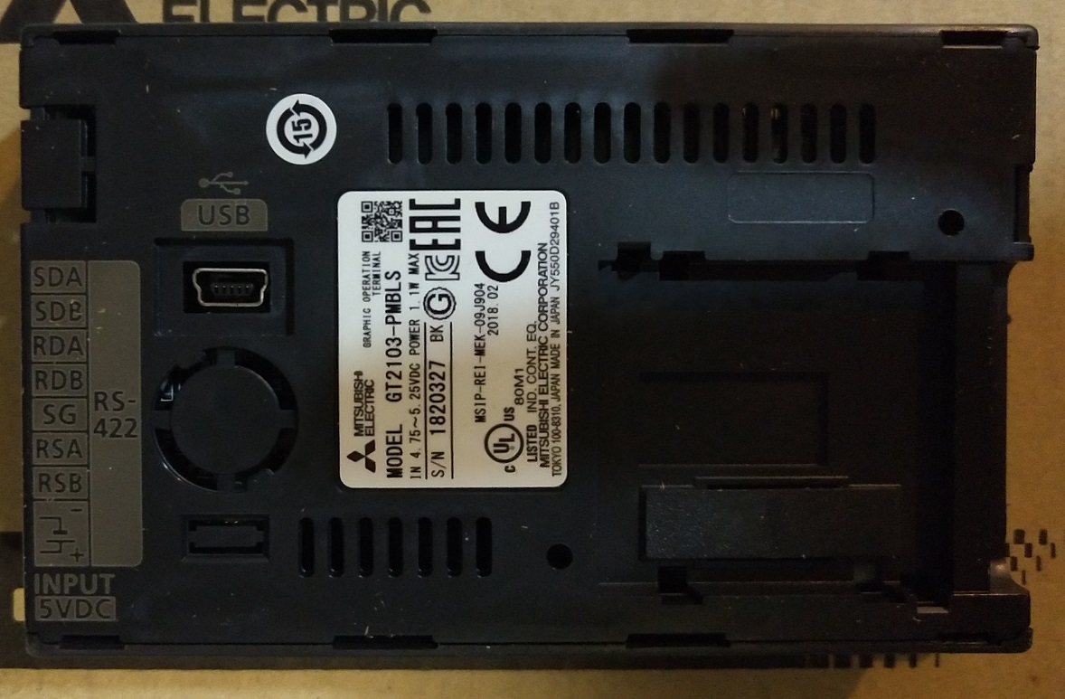

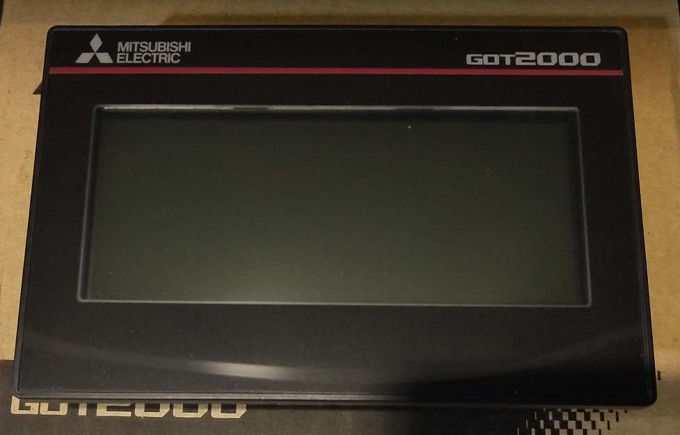

实物图片:

6、内置接口
    RS-422/485(端子排式)
    USB Mini-B(用于和电脑连接)
(此型号不支持以太网,SD卡,RS-232)

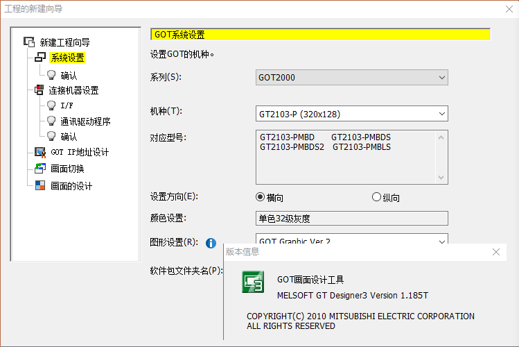

    对应软件:建议GT Works3 Versionl.156或更高版本
