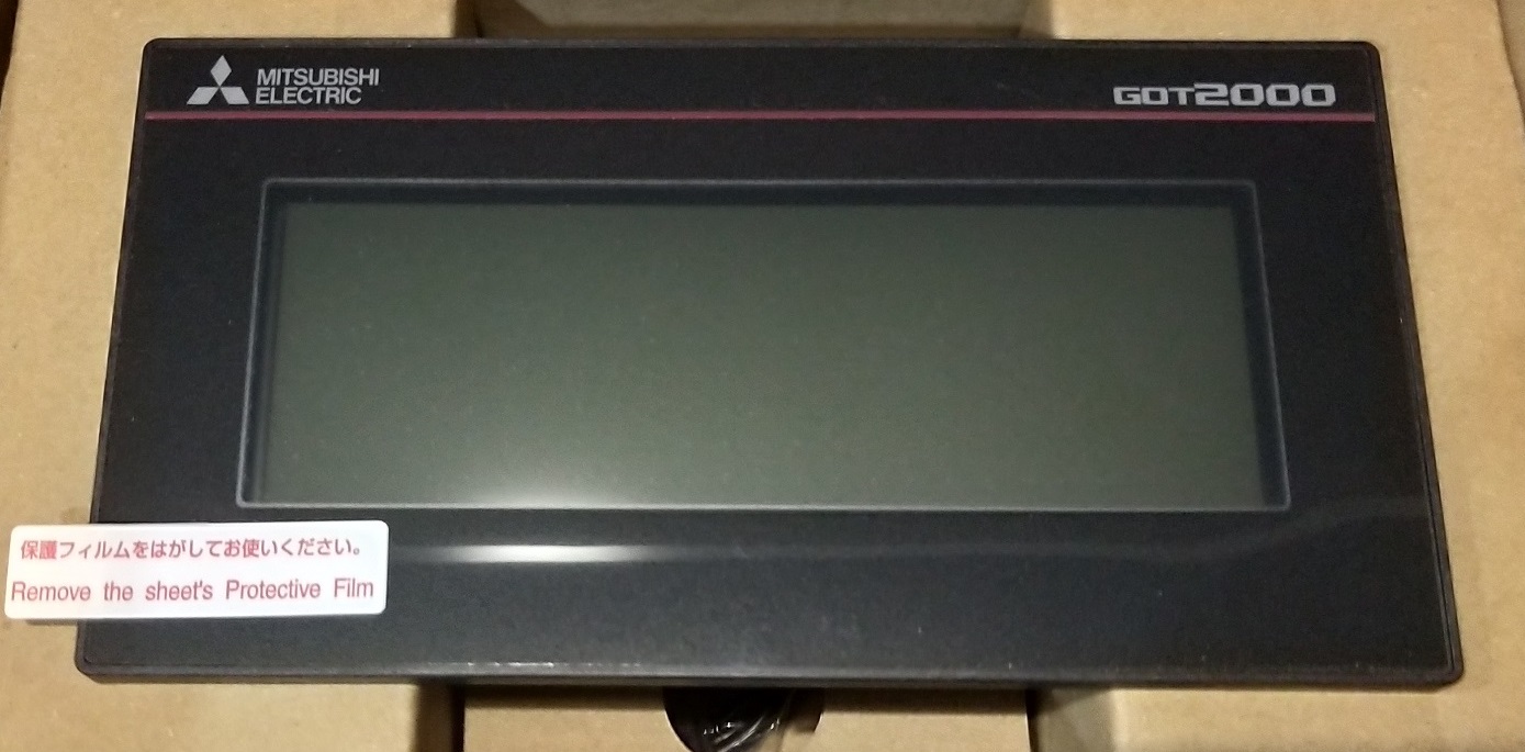

三菱GT2104-PMBDS触摸屏
(尺寸和接线和已经停产的GT1030-HBD-C一样)
主要参数: DC24V供电,4.5寸,384*128分辨率,TFT单色(白/黑)液晶,背光5色LED(白/绿色/粉红/橙/红),内存6MB,自带电池,有SD卡插口,USB编程口,232和422/485通讯口
销售热线:13816792706 微信sh61556908 QQ188541981
实物图片:
专家点评:
适用于代替GT1030-HBD-C,优点是自带电池、SD接口、USB接口、RS-232接口。缺点是价位比原GT1030稍高。

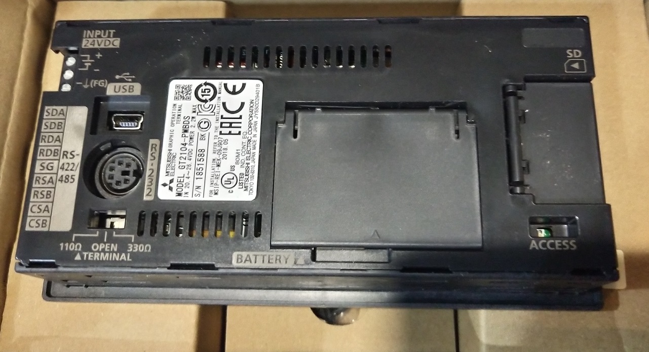

5、电池
    类型:GT11-50BAT 锂电池
    寿命:约5年(环境温度:25℃)
6、内置接口
      RS-232 1个通道(圆形6孔式)
      RS-422/485(端子排式)
      USB Mini-B(用于和电脑连接)
      SD卡:lch支持SDHC(最大32GB)

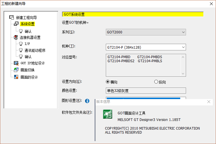

    对应软件:建议GT Works3 Versionl.156或更高版本
