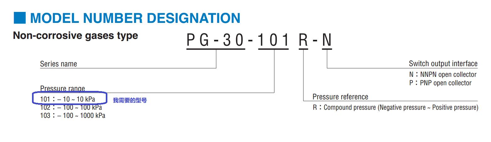

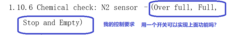

用一个开关可以实现吗? 无助中。

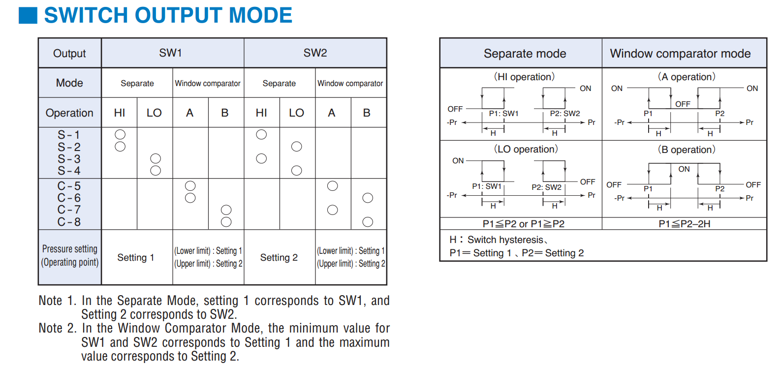

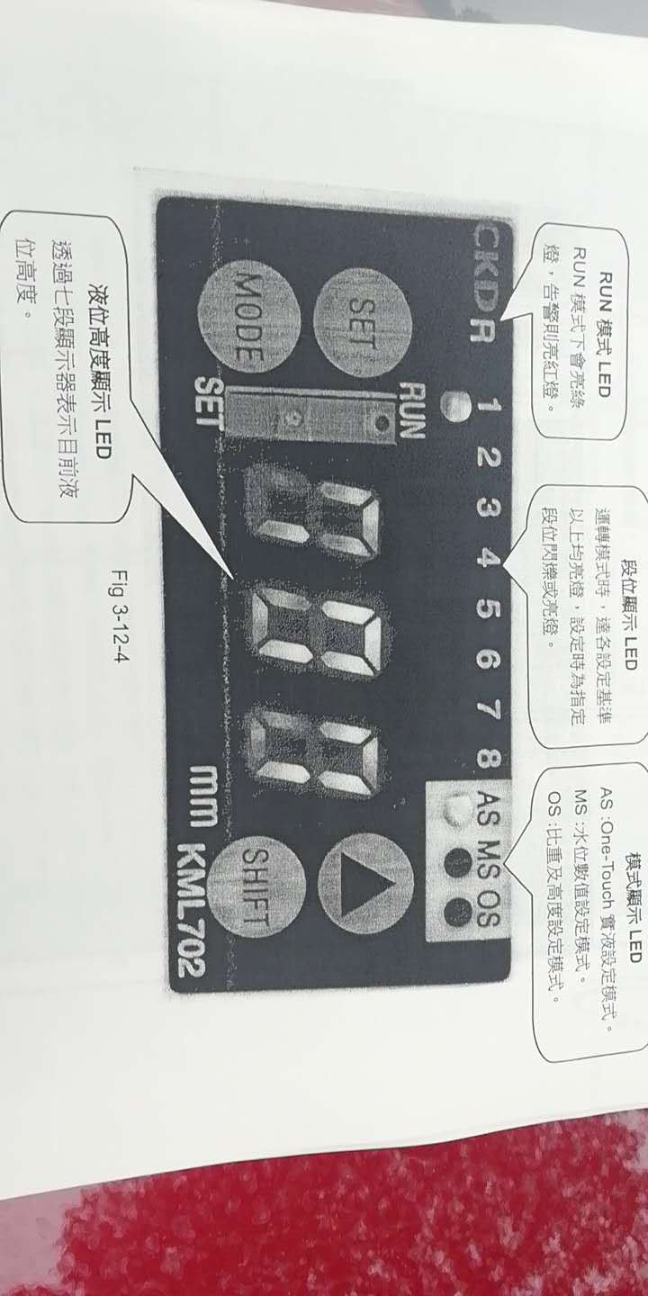

上面就是两点输出的。 多点的看这个图。
