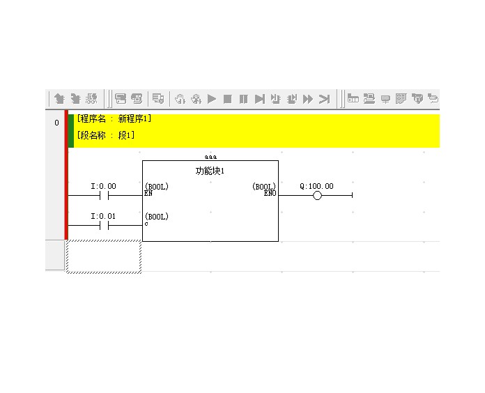

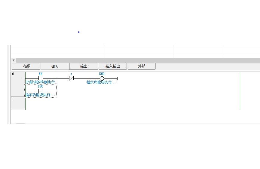

各位大神,刚接触欧姆龙PLC,在学习FB时,编写了一个简单的FB,然后调用,编译出错,请帮我看一下错在哪里?谢谢

不明白出错提示是什么意思,

能帮我看一下怎么回事吗?谢谢

參數要用建立不能直接拉到母線

懂了,谢谢。但是怎么建呢?

截圖不是有選擇按鍵了嗎

错在LD 0.01
这里应该是一个变量
