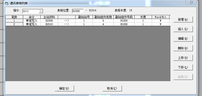

plc用的是丰炜vb1 加 485通讯卡 变频器是酷吗的 485通信 变频器参数 设置的是 偶 8 1 19200, plc设置的是 一样 plc485通信卡 cp2 设置 2 ,通信连不上通信卡灯常亮,常亮就是没连上,把plc的校验改成奇数 或者无 485通信卡 爆闪 ,爆闪就表示有通信,但是和变频器通信不上,谁知道这个是怎么回事吗

丰炜plc通信用表格编辑 已经设置好了 程序里面就一部 m9000 mbus d1000 d100

丰炜没用过,是不是也跟三菱的那样要设置8位模式与16位模式

这个是设置的
