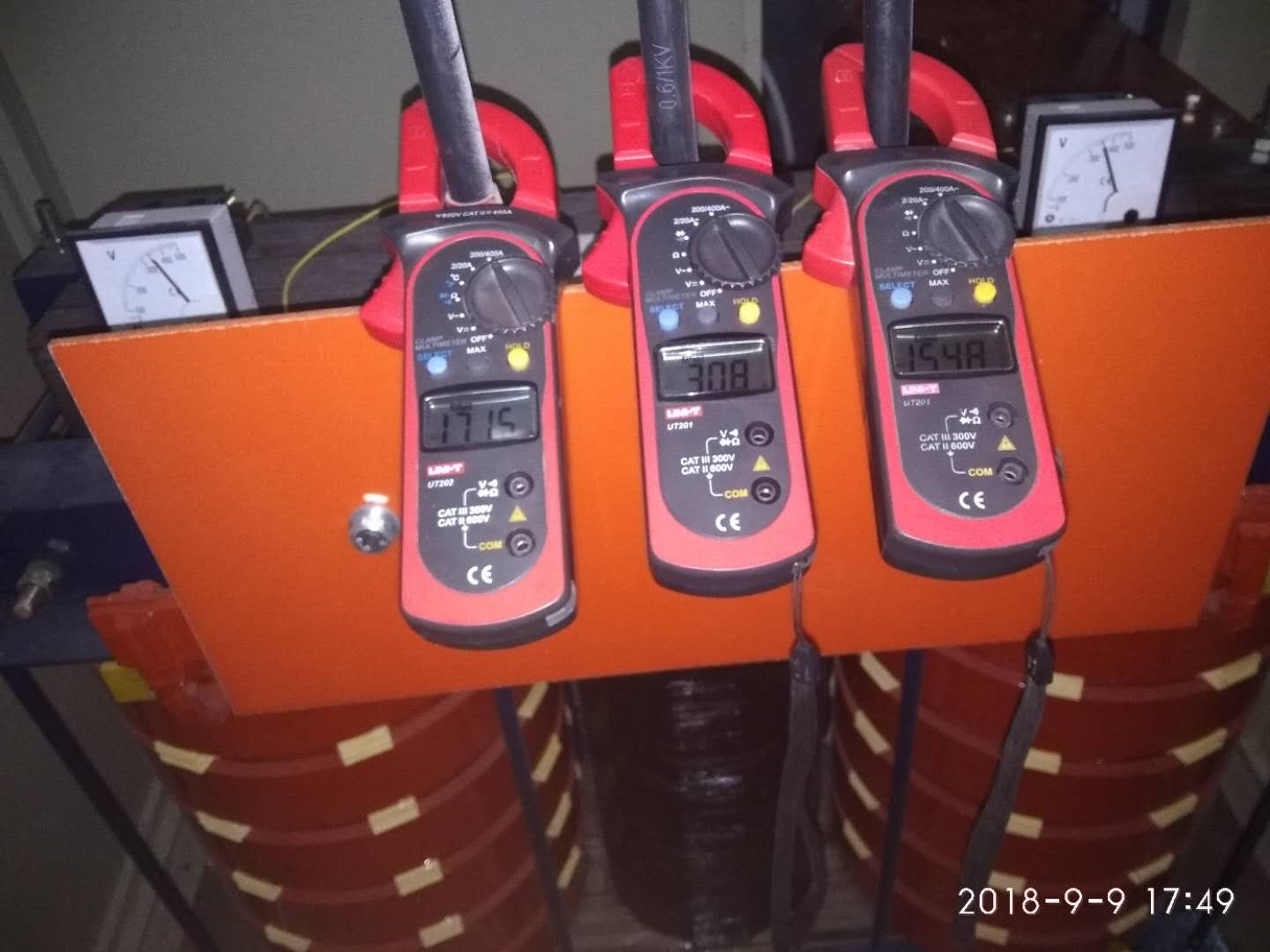

請教三相不平衡電路的功率應該如何計算? A:172 B:308 C:155 如何計算出功率來?謝謝指點

什么样的负载?

三相功率= A相功率 + B相功率 + C相功率
A相功率 = 实测A相电压 U(大约220V) * I * 功率因数

變壓器

二楼说的有道理,三相不平衡只有单独求三相功率在求和

不要那麼嘛煩,裝一個集合式電錶即解結
