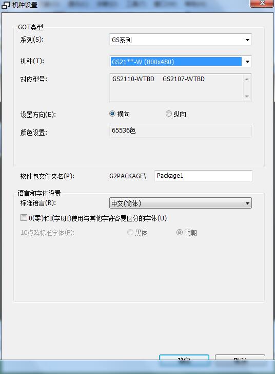

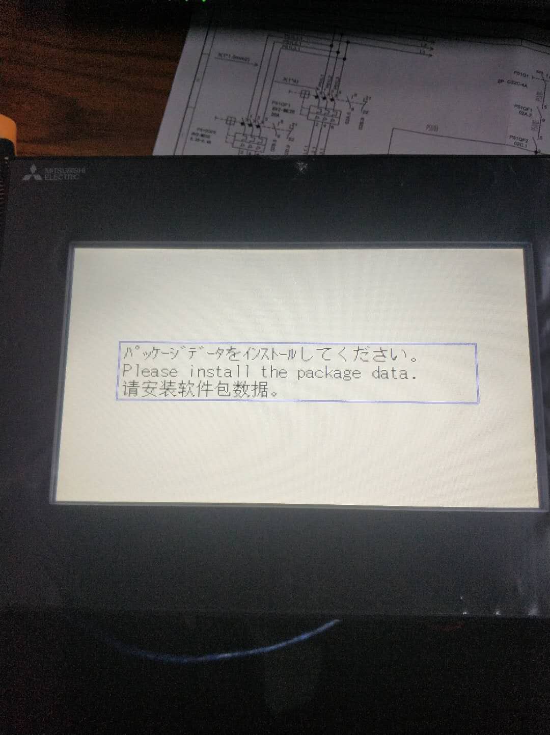

GS2107新买的屏,怎么用电脑下载触摸屏程序?在线等!!!

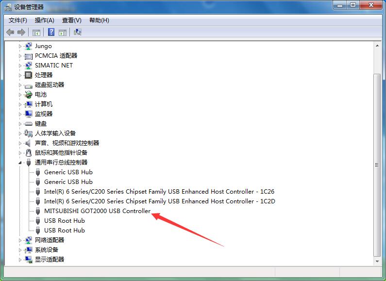

要先安装GS的驱动程序,在安装软件的DISK1\tool\Gs文件夹中
这个我早就安装了啊

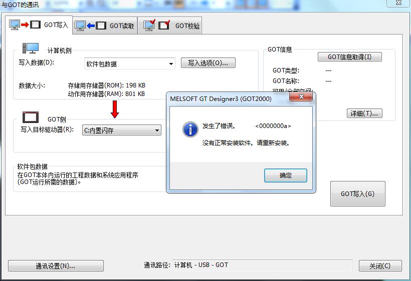

不是提示软件安装错误吗?

完整地安装GT WORKS3,不要只装GT DESINGER3.

GS2107屏,最近用过,管网下载的软件包,安装完后又安装一次GS插件,在安装包里找的。测试下载成功。没问题,电脑系统WIN764位。新建工程时型号没选错吧。

软件卸载,重新安装还是一样!!!无语

我去官网下载了最新的GT Works3,安装没有任何问题,但是还是和之前一样,下载不了程序,一样的提示:没有正确安装软件。请重新安装。再等9分钟就可以打客服了,希望可以解决!

客服回我,要用原装线!

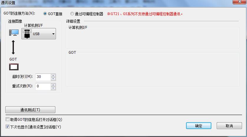

试一下用网线下载???

这个我最近正在用,我问过客服,第一次下载程序的话必须用USB连接线,下载好程序后就可以用网线来下载了

软件要用GT Designer3,我这边也和你是一样的情况,可以不用原装线,我的线就是绿联的
