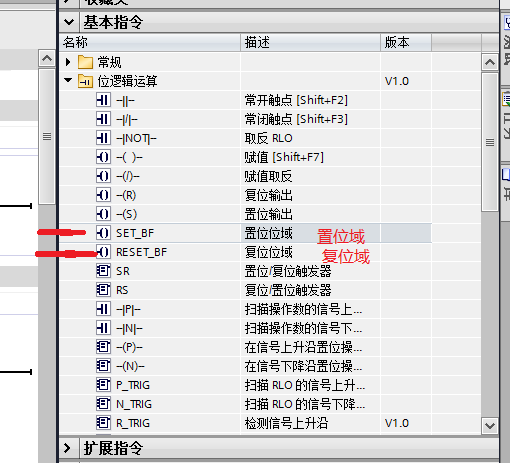

如题,STEP7中可以在标准库中找FC82批次复位指令,在博途V14中怎么找出来这个指令?
求指点

基本指令里

一楼正解
