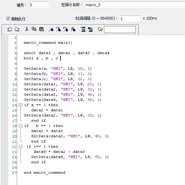

LB0=1时
将LW20写入LW30
LB2=1时
将LW20写入LW40
LB3=1时
用LW30减LW40写入lw50
LW20为实数   这个宏指令怎么写呀

1楼  发表于: 2018-09-10 15:20

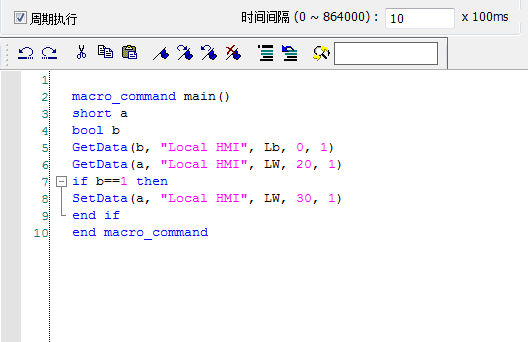

IF   ...THEN....
SETDATA()
IF ...THEN
SETDATA()
手册上有
能示例指导一下吗
我做了一小段,但还是不行

2楼  发表于: 2018-09-10 19:26
这个用判断语句

3楼  发表于: 2018-09-11 15:13
求问这样对吗?

4楼  发表于: 2018-09-11 17:31
YESaaaaaaaaaaaaaaaaaaa
还是不行呀
为什么还是不能把数据写到LW30里面去  求指导呀

5楼  发表于: 2018-09-11 19:59
你三个位,定义了一个
能详细点吗  刚入门  感谢

6楼  发表于: 2018-09-11 20:01
函数也没定义够
能给详细指点下么   谢谢 刚入门呢

7楼  发表于: 2018-09-11 20:48
你这程序是可行的,赋值没有成功的原因是,LB的触发时间过短导致的。

8楼  发表于: 2018-09-11 20:51
当然你也可以将时间间隔改为1*100ms,效果肯定显著。

9楼  发表于: 2018-09-11 21:56
数据是4个,位是3个

10楼  发表于: 2018-09-12 08:53
我瞎写的,没有试,不知道对不对
非常感谢!已经弄出来了!自己把数据类型整错了!感谢你的指导
