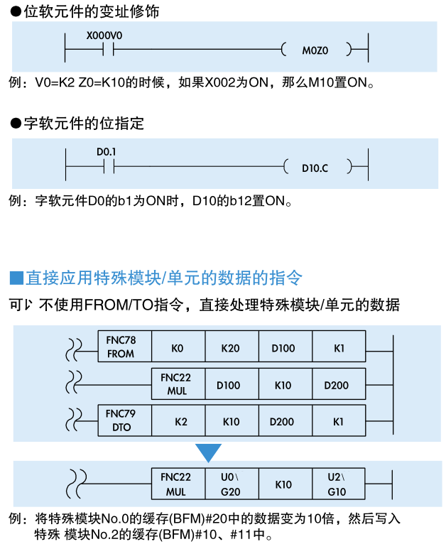

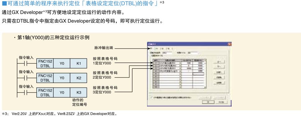

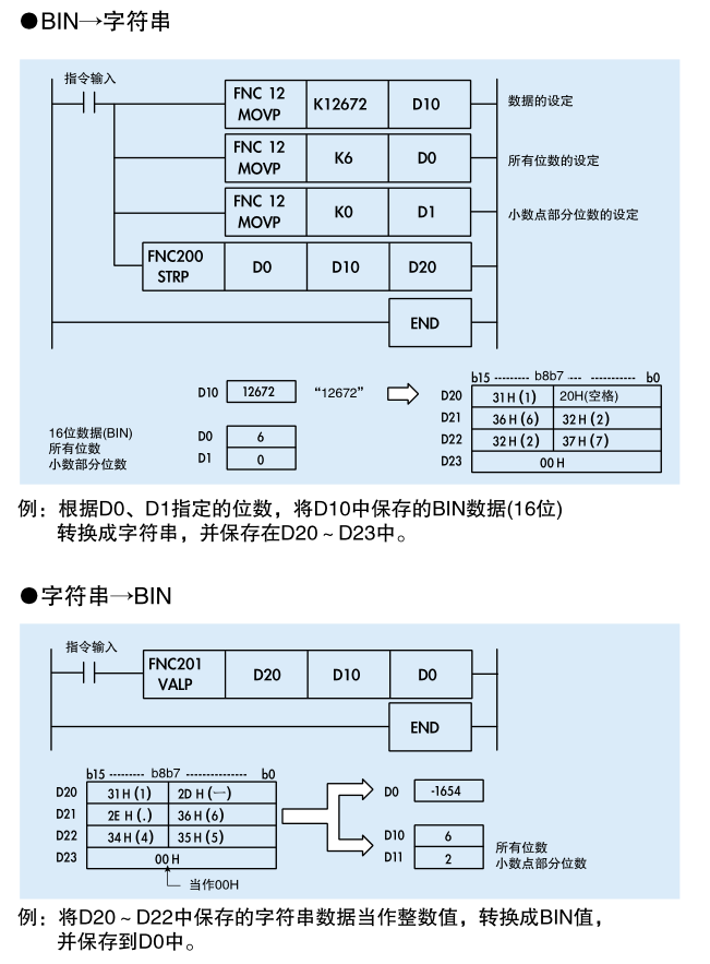

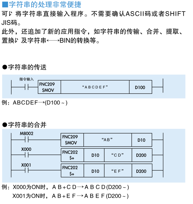

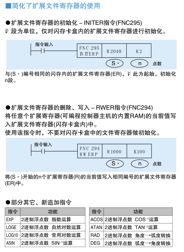

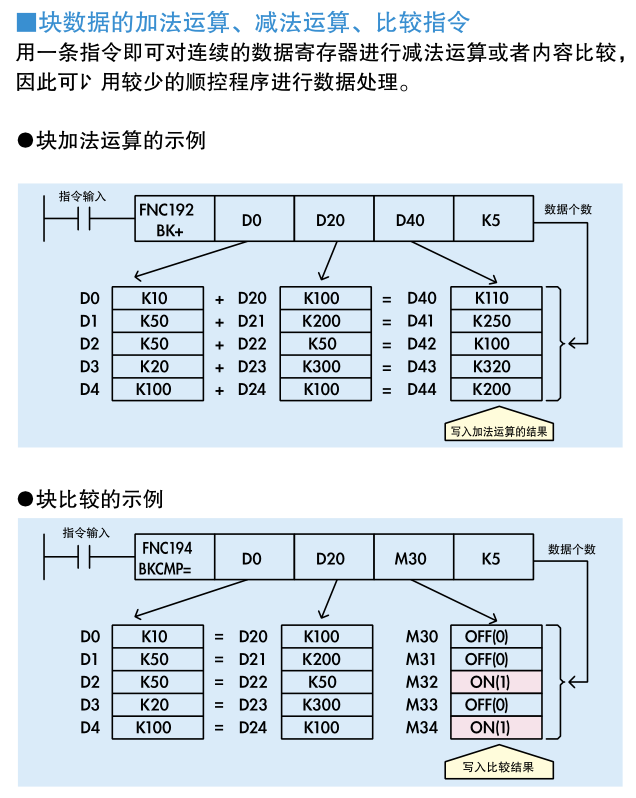

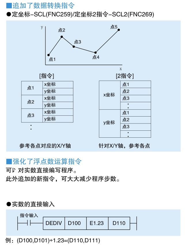

刚刚翻阅手册的时候,发现的新的功能,希望对你有帮助

3U更新的指令
