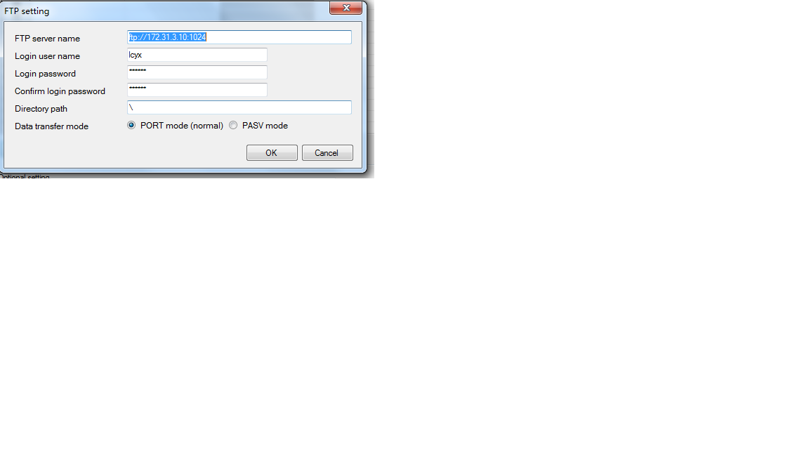

本人在做个项目需要三菱NZ2DL这个数据采集模块采集数据,然后通过FTP服务器功能上传到PC端。现在PC端已经配置好了,但是这个模块怎么设置多无法通讯。

解决很简单,FTP服务器名就是FTP的IP地址。关键是端口只能是21号端口,不能被占用,不然就肯定传送不了。上位机就是自己建个FTP服务器就可以了,这个可以自己百度下怎么建。
