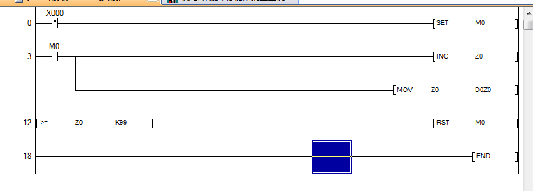

三菱Q系列按下X0把从1-99的数据给到D1-D99个寄存器里面 咋做 哪位大神教教

变止移位

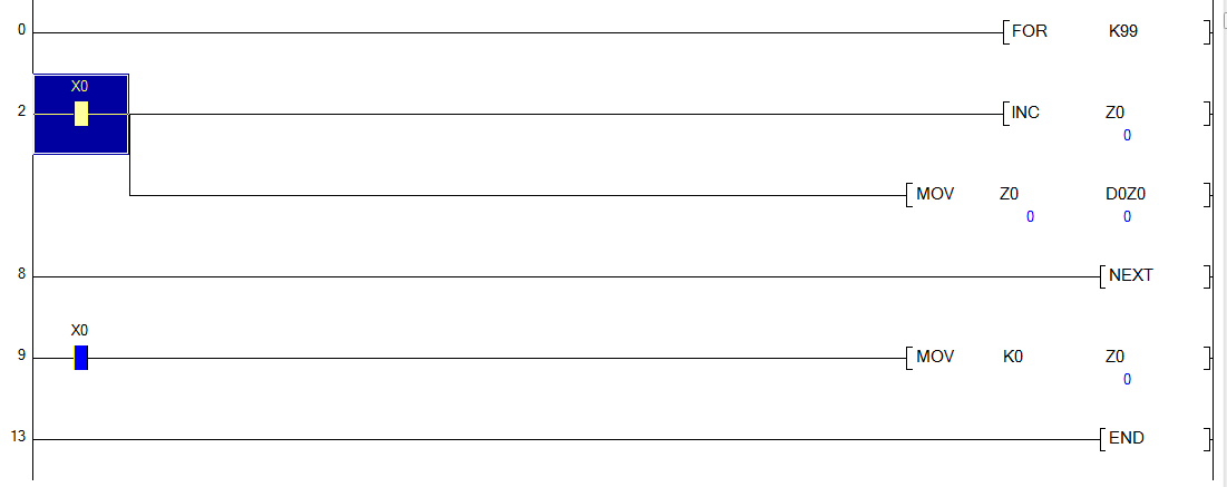

发表于: 2018-09-07 08:05
FOR循环指令加移位寄存器Z

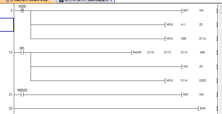

发表于: 2018-09-07 09:07
大概是這樣......
測試看看能不能用

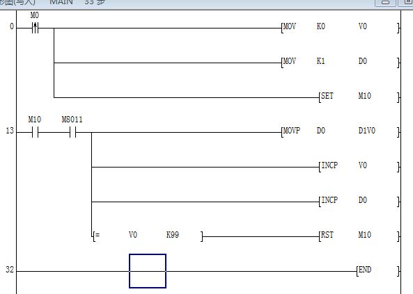

发表于: 2018-09-07 09:28
參考看
谢谢

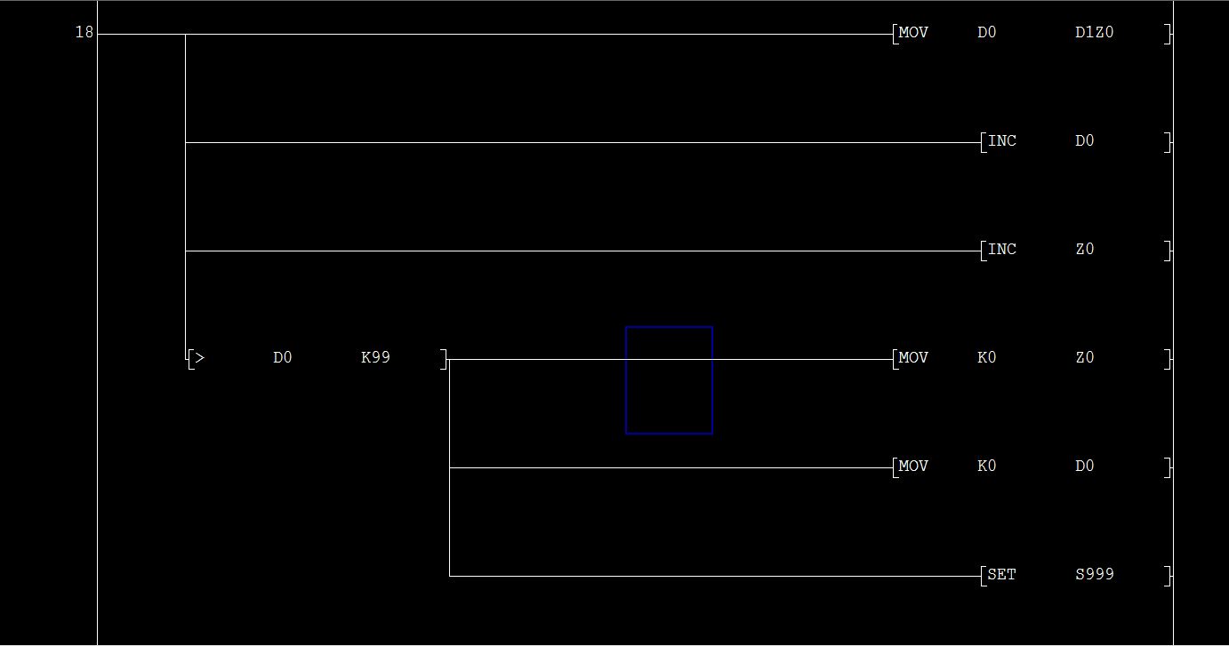

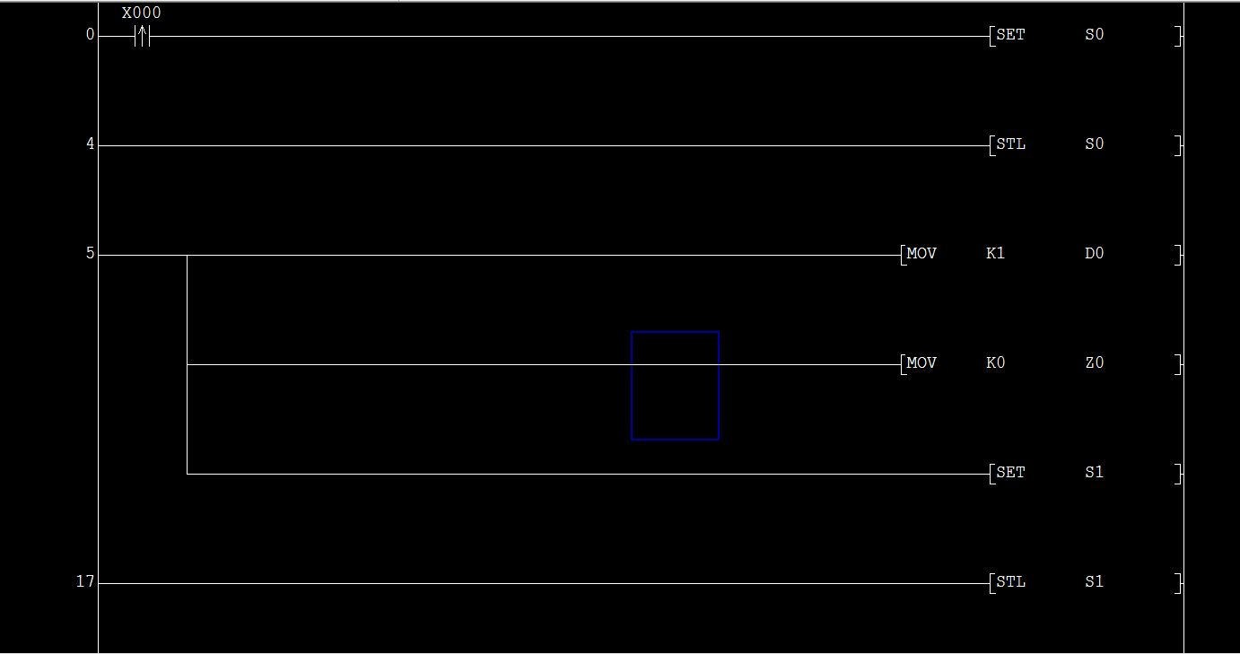

发表于: 2018-09-07 10:01
已测试OK

方法很多

发表于: 2018-09-07 11:30
简单直接的
你是大神
下载积分:+2(难忘夏天) 真诚感谢!你是大神
