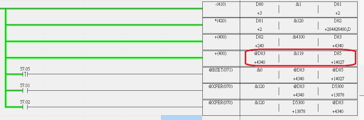

请教关于红色框处的最后结果数值不要想要的
4340+119=4459
119无论代入何值皆不是需要的
这计算程序有需要避开?

哈!會正確才有鬼。
4340,代表D4340的值

原来如此小弟眼花了
多打了@
谢谢提示

你这个使用 @ 作为变址了,直接操作数可以使用 # 或者是 &。
