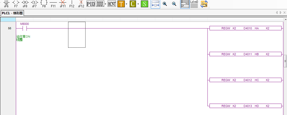

信捷PLC走Modbus通讯,读寄存器40005数据,写数据到寄存器40010怎么写?哪位大师做过?还望指教

参考信捷plc编程手册中,MODBUS寄存器读、写指令,或者用顺序功能块里面的MODBUS来做

可是写不进去呢?

引用第2楼小市民wzy于2018-09-07 10:14发表的 :
[attachment=225524] 可是写不进去呢?
modbus通讯每次只能执行一条指令,你用顺序功能块分隔开执行就好了

顺控程序块,Modbus项配置

2楼是最简单可靠的办法
