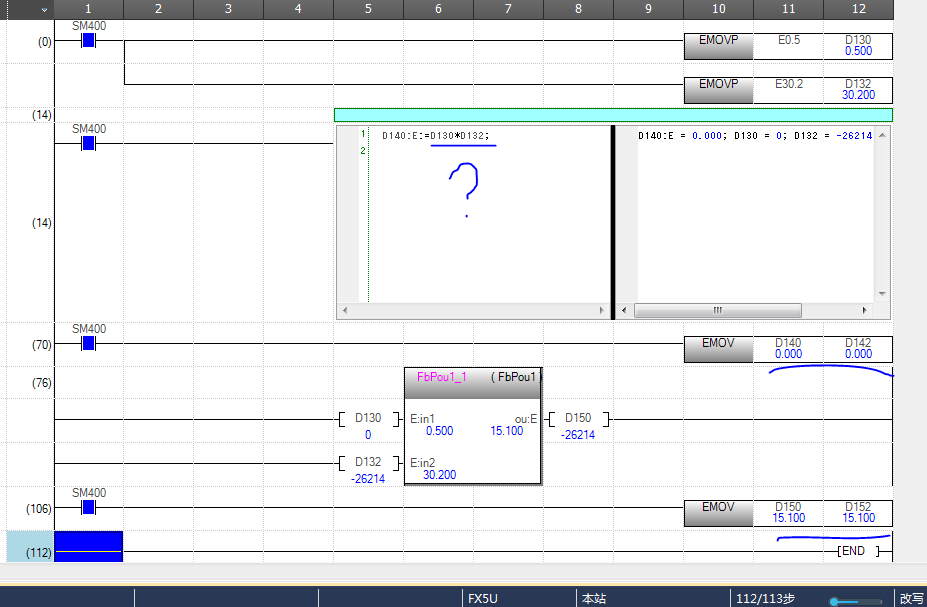

如图,FX5U插入ST框,如何指定各软件的类型为浮点型?
在线等,望不吝赐教。

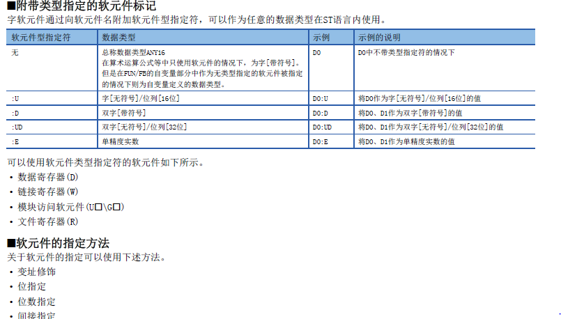

ST框 D140:E :=
下载积分:+5(apei2014) 热心助人!

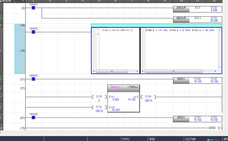

数值不对,
D140:E:=D130*D132;
这样写,后面的D130与D132要不要指定浮点数?
下面那个FB块是我用ST写的,那个得数是对的,上面这个ST框为啥得数不对呢?

弄好了,谢谢2楼的兄弟
