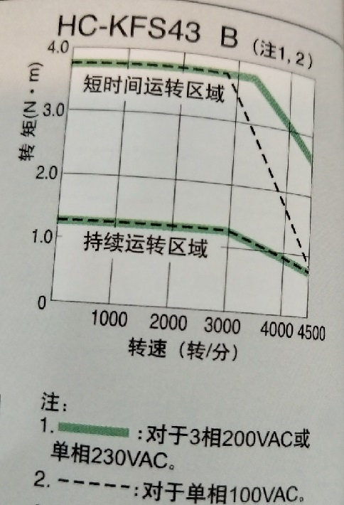

电机型号是hc-kfs43,位置模式,运行在2000或3000转时力矩会不会有变化?谢谢!

会变化,转速升高,转矩降低。二者之间是反比关系。

伺服电机有额定转速,额定转矩,在不超出额定转速情况下,转矩基本上没变化,超出额定转速,转矩跟转速成个比例下降

一图胜千言

一图胜千言
