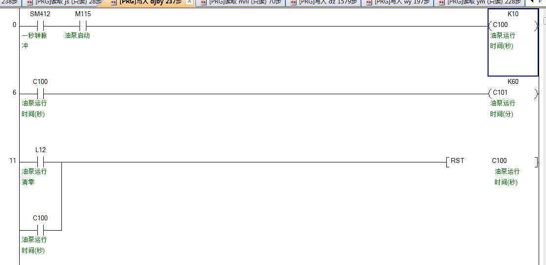

我想用个SM412的脉冲做个时间,每来一个脉冲计数器加1,到60的时候计数器清零,但是我清零时计数器没有显示0,而是直接变1 也就是说,我的显示到59,下一秒就变1了。怎么改,求大神指点。

那个计数器改成k10了本来是k60的,

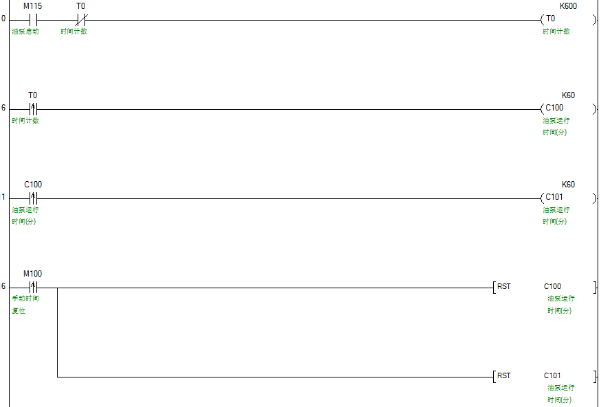

用间继电器做计数好一点~如下
