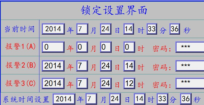

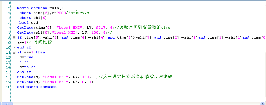

关于维纶的宏指令到期触发西门子PLC M0.0,看图册了几天一直没搞懂语句的顺序,哪个大侠能帮我以这个例子写个宏指令的程序学习和研究下,感激不尽

实现这个很简单
大致流程就是
1、先获取系统时间
2、获取设置停机的时间
3、判断是否到时间
4、输出

多谢,基本上都能看懂,只是在做执行和做画面的时候有点不明白,能以此例帮做个看看吗

看看这个就明白,最简单还是用分期付款功能
