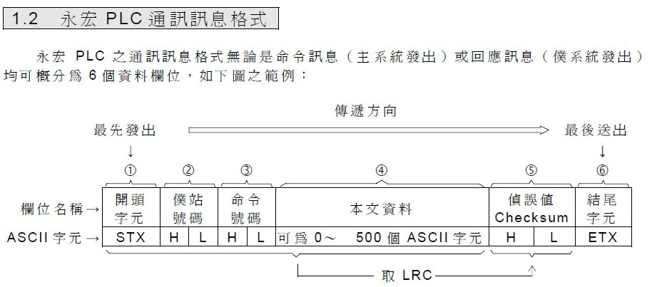

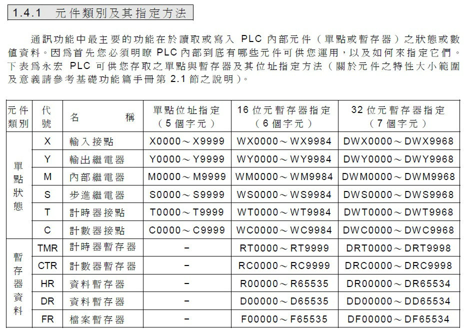

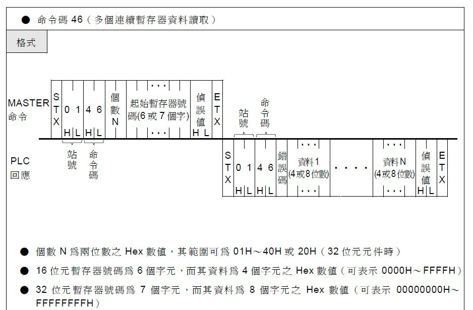

根据永宏的协议格式来,开头:2    站号:01(PLC站号)  命令码:46(读取多个寄存器)  本文资料:?????    侦误值:???    结束:3
比如读取D0数据,通讯格式就是:2014601D00000623      16进制:02 30 31 34 36 30 31 44 30 30 30 30 30 36 32 03
永宏通讯参数默认值:波特率9600 偶效验 数据位7 停止位1
