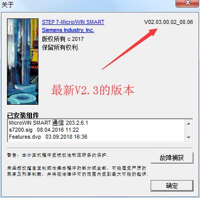

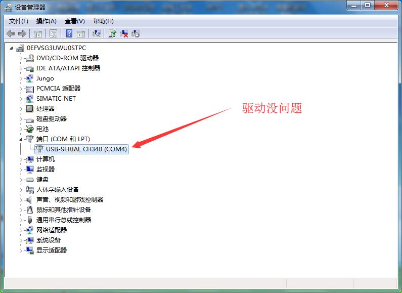

USB-PPI通信电缆S7-200可以下载,但是同一根线,用在200SMART上就不能下载程序,选择的是PC/PPI通信,就是找不到CPU,200SMART的CPU固件是V2.3最新版,编程软件也是V2.3最新版,驱动都没问题,求高手指点!!!

S7-200 SMART CPU好像不支持使用USB-PPI通信电缆下载程序,只能通过以太网下载。

你这个线不行,必须得用西门子的原装线才可以,我试过的
真诚感谢!我唯一不满足要求的就是西门子的原装线,找到答案了,是可以用USB-PPI线下载的,必须是原装线!

是的我用过的原装USB线没问题,你这个线是USB转串口再转ppi的,原装USB-ppi线才可以的,亲测过得

S7-200SMART    ST系列CPU不支持PPI协议下载程序,ST系列CPU的485接口,用来和变频器,触摸屏等通讯的,楼主在给我发邮件时,我特询CPU是什么型号?
ST20   或者ST30都不行,但是西门子S7-200 通信接口也是RS485,一模一样的通信接口,S7-200可以下载程序,S7-200SMART不能下载
