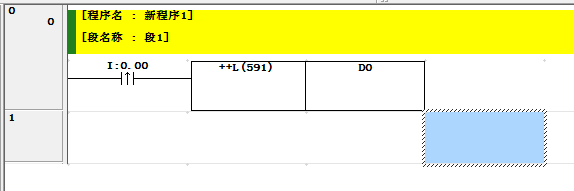

可以用脉冲信号的上升沿做累加计数,0-10L对应为0-10000脉冲,那么1L就是1000个脉冲信号了。
比如用寄存器,D0做+1。需要注意最好用32位寄存器。

引用第5楼xulin_xy于2018-10-05 17:01发表的  :
可以帮简单的写一段吗?
