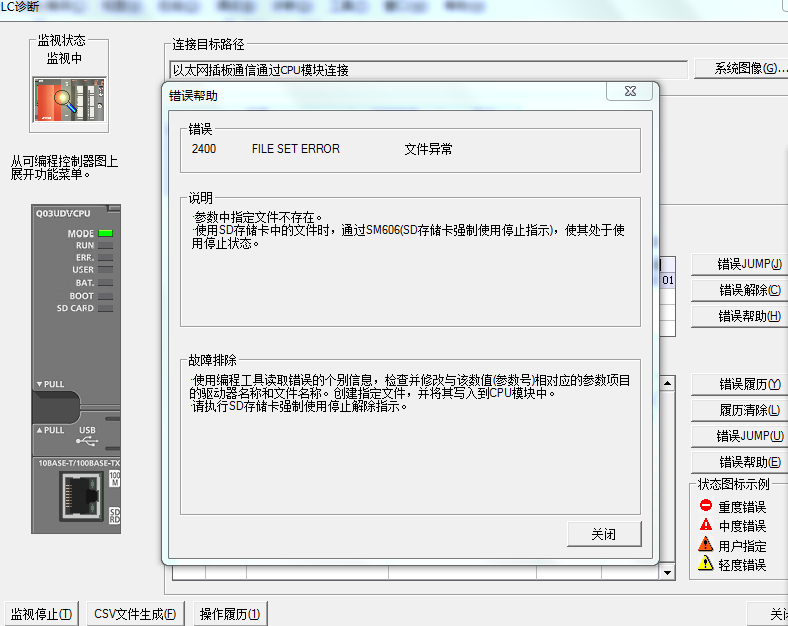

三菱q系plc 错误代码2400怎么解决

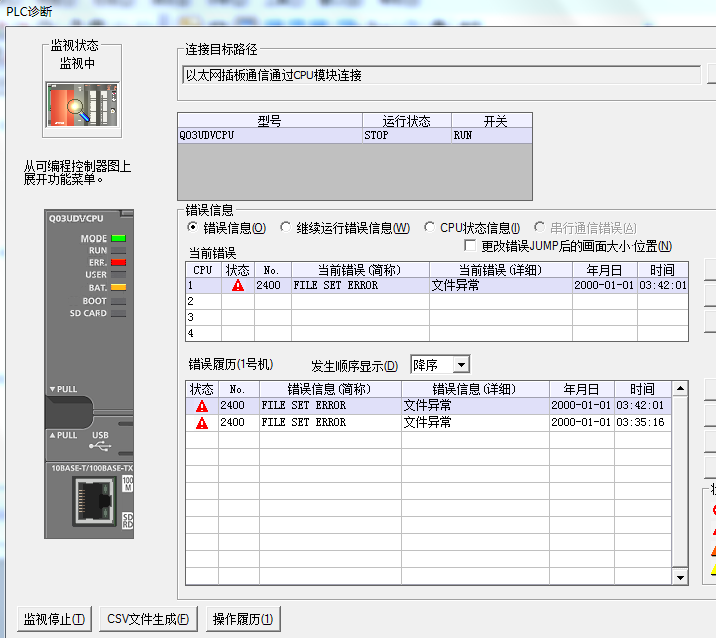

三菱的q03udvplc 错误代码2400 不知道怎么弄求帮助

你设置了ZR区寄存器了应该,先把内容清空,然后在找找ZR区设置的问题
