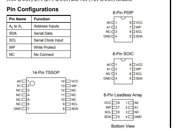

西门子24C128的芯片中,那脚才是第一脚
如何确定第一脚的方位呢?

百度一下24C128的datasheet就可以找到。

芯片摆正当了,左下角为第一脚

引用第1楼tingfenghu于2018-08-30 20:29发表的  :
上面没有这个缺口与小圆点。

引用第2楼honggun于2018-08-30 23:58发表的  :
芯片摆正当了,左下角为第一脚
是不是以上面的字符方向为正方向。字符正向看,左一为1脚。

引用第4楼218hty于2018-08-31 06:40发表的  :
是的
