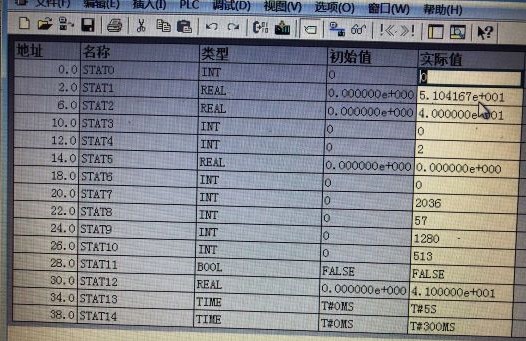

求助:如上图,需要在威纶通触摸屏里监控38.0的数据,格式为time。怎样设置数据格式都不能显示正确数值,求大神指教。 另外,还需要监控2.0、6.0和14.0的数据。谢谢!

TIME类型的实质就是一个32位的无符号整形数据。至于REAL类型的监控,不是只要选择浮点类型的就可以了么。

118.0实际值是T#1S,我用32位无符号整数读出来的数据是65536。

经过咨询客服,问题已解决。谢谢!

楼主,怎么解决的,我也遇到同样的问题

NanoSecToTime或者TimeToNanoSec相互转换再读
