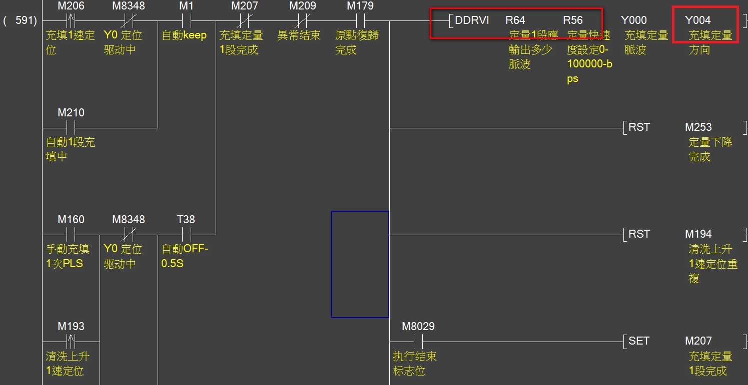

哪位大神知道这个表格定位指令怎么使用?
看了好久没看懂,
求指点。

表格指令,只是將定位資料先寫在表格中,再指定表格的行編號去定位,沒什麼特別的,
如果,定位的資料很多,程式顯得比較清楚明白罷了.
FX5U的旋转台运行指令,可以多个旋转台的步进运行和连续运行多速定位,FX3表格指令,目前,我只知道表格一行,
定位一次,沒有不停止的连续运行多速定位......
表格定位指令中中的脉冲数能不能直接修改R寄存器改变数值,
表格指令运行完之后和正常的定额外指令一样靠M8029监控运行吗?

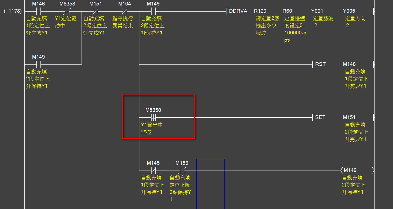

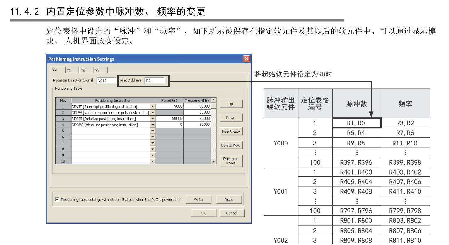

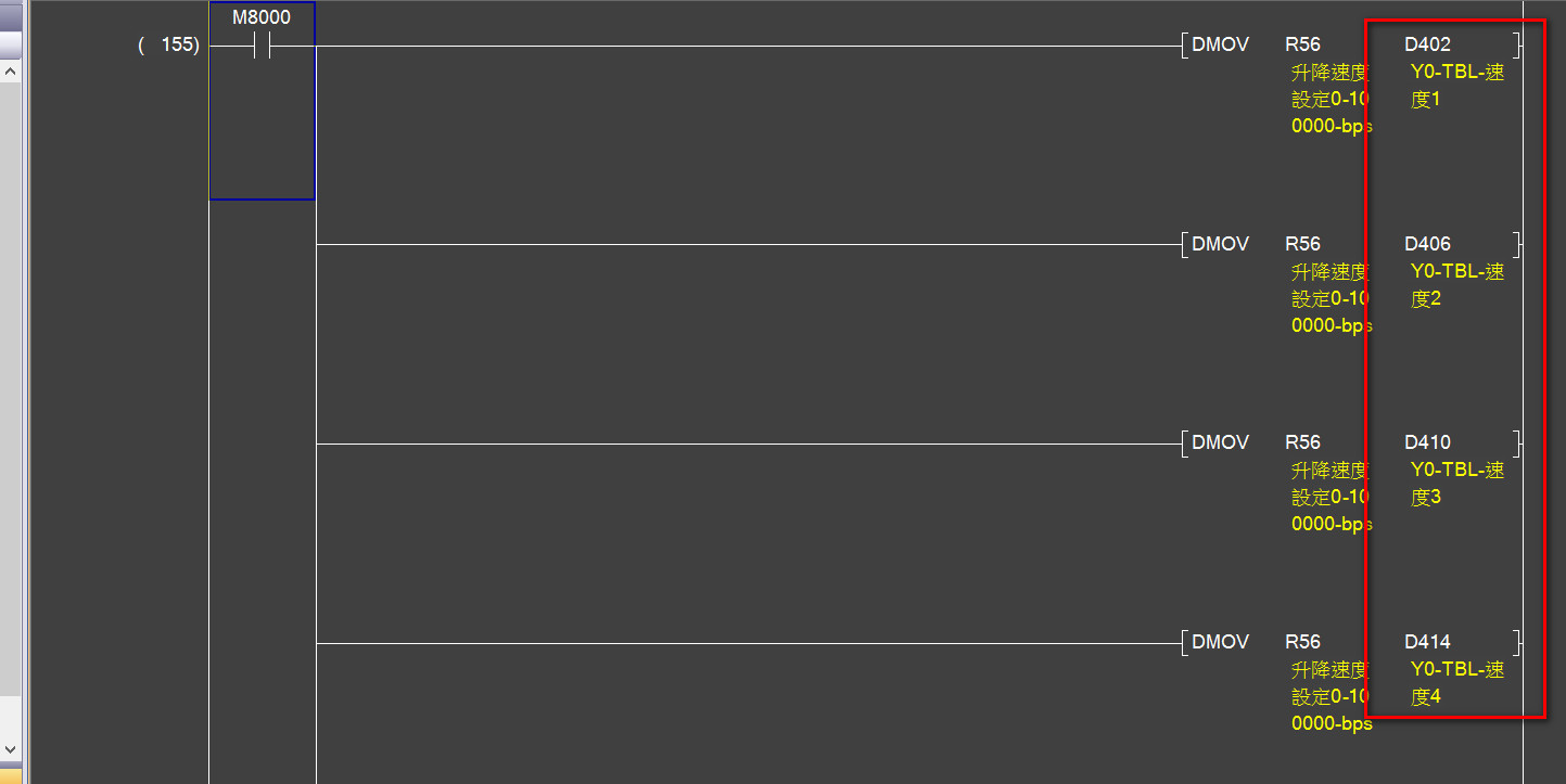

1:表格定位指令中的脉冲数,可以修改寄存器來改变数值
2:M8029是指令執行完成,公用的信號,也可以利用M8348(Y0),或從驅動器接回 INP 的信號來用
数据传输哪里不是应该时把D寄存器的数据传入R寄存器。
陈旭我看是反着的。
还是说表格定位指令设定的时候你用的D寄存器。

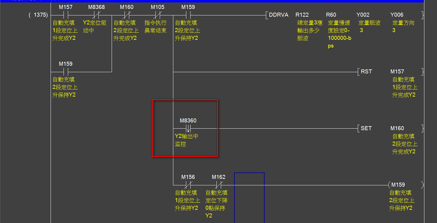

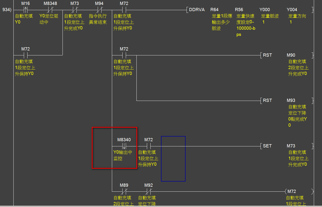

更 正一下,使用M8340,比M8348合適
